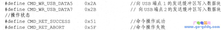

  该部分主要包括了对CH372命令、数据端口地址、USB数据缓冲区以及操作命令代码的定义,其程序代码如下:
程序代码
程序代码

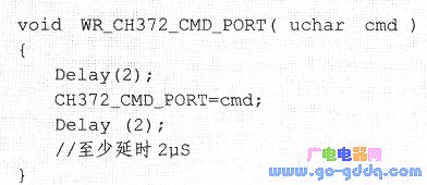

  ③函数WR_CH372_CMD_PORT:用以向CH372命令端口写命令数据,周期不小于4μs,如果太快则延时,其程序代码如下。
程序代码

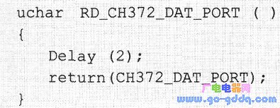

  ⑤RD_CH372_DAT_PORT:用以从CH372命令端口读数据,周期不小于1.5μs,如果太快则延时,其程序代码如下。
程序代码

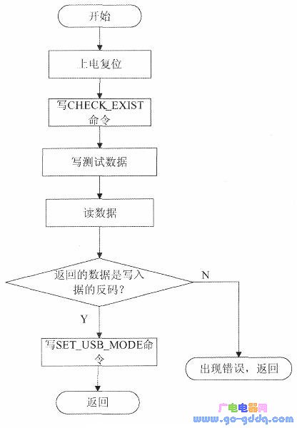

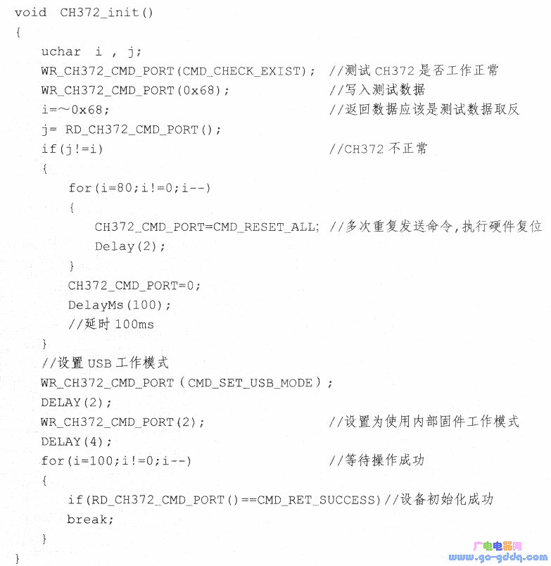

  2.系统初始化
  系统初始化包括单片机的初始化和CH372的初始化。单片机的初始化主要是完成外部中断INTO、I/O口等的初始化,程序较为简单,在这里不做详细介绍。CH372初始化主要用以其上电复位后,将默认的工作模式(未启用模式)初始化为外部固件模式或内部固件模式,并检查CH372的工作状态是否正常,以便对错误进行及时处理。其流程图如下图所示。
流程图
  CH372初始化的程序代码如下。
CH372初始化的程序代码

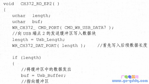

  函数CH372_RD_EP2:CH372的读取数据程序。

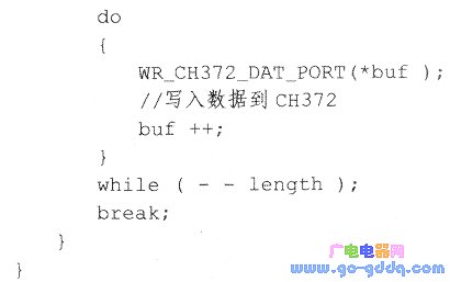

  函数CH372_WR_EP2:CH372的写数据程序。
  函数CH372_lnt0:CH372中断服务程序。

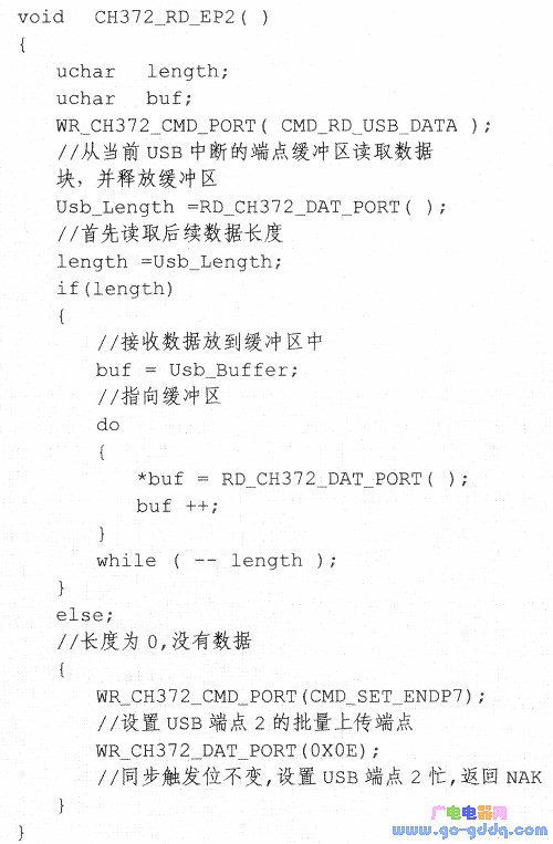

  (1)CH372的读取数据函数CH372_RD_EP2。
  该函数主要用以实现从CH372端点2的上传端点读出上位机发来的数据,单次的最大长度为64字节,当收到上位机数据后产生USB_INT_EP2_OUT(02)中断。其程序代码如下。
程序代码
  (2)CH372的写数据函数CH372_WR_EP2。
  该函数主要实现向CH372端点2的上传端点写入Length长度的数据,单次最大长度为64字节,当上位机接收数据后产生USB_INT_EP2_IN(OA)中断。其程序代码如下。
程序代码

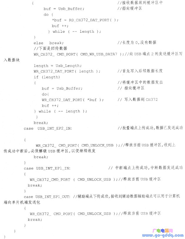

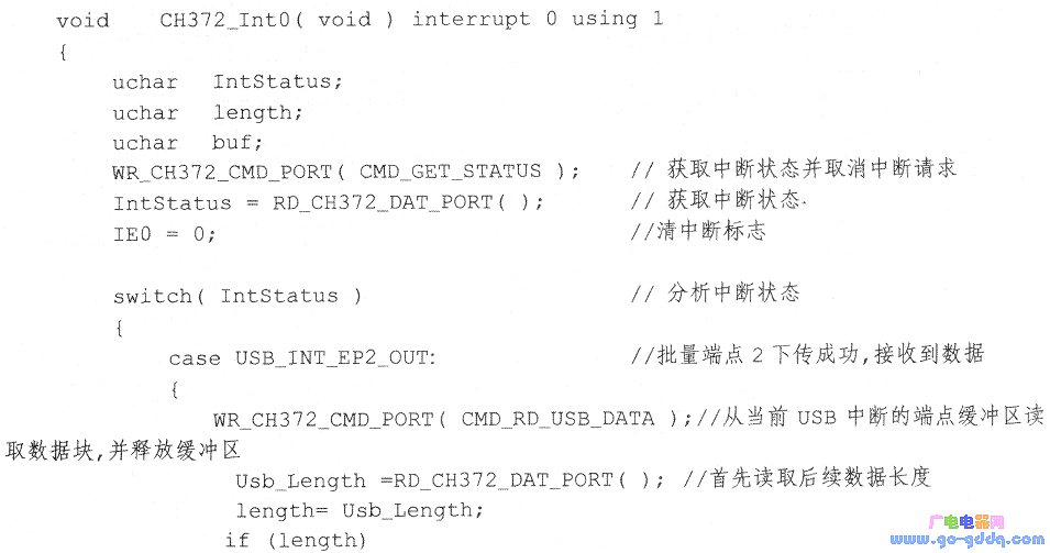

  (3)CH372的中断服务函数CH372_1nt0。
  该函数为外部中断服务函数,主要用以响应USB接口芯片的中断。中断服务函数的工作步骤如下。
  ①单片机进入中断服务程序时,首先执行GET_STATUS命令获取中断状态。CH372在GET_STATUS命令完成后,将INT#引脚恢复为高电平,取消中断请求。如果通过上述GET_STATUS命令获取的中断状态是下传成功,则单片机执行RD_USB_DATA命令从CH372读取接收到的数据,CH372在RD_USB_DATA命令完成后释放当前缓冲区,从而可以继续USB通信。单片机退出中断服务程序;如果通过上述GET_STATUS命令获取的中断状态是上传成功,则单片机执行WR._USB_DATA命令向CH372写入另一组要发送的数据。如果没有后续数据需要发送,单片机就不必执行WR_USBDATA命令。
  ②单片机执行UNLOCK_USB命令。
  CH372在UNLOCK_USB命令完成后释放当前缓冲区,从而可以继续USB通信。
  ③单片机退出中断服务程序。
  如果单片机已经写入了另一组要发送的数据,则CH372被动地等待USB主机在需要时取走数据,然后继续等待CH372向单片机请求中断,否则结束。
