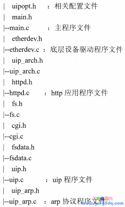

  RTL8019AS初始化、收发包的详细过程在12.6节中已经详细介绍过,在此不再赘述。移植后的文件如下:
移植文件
  uIP的设置在uipopt.h头文件中。在该文件中用户根据具体的实际条件设置uIP的IP地址,MAC地址,网络掩码,网关地址。另外还包括可建立的最大连接数,端口是否启动UDP协议功能等,在具体的应用中可以参考uIP的说明文档,其中都有详细的说明。
