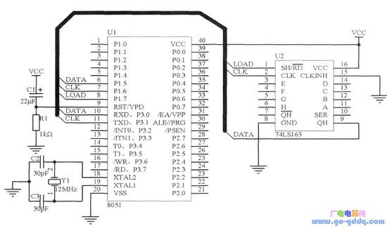

  用I/O模拟移位寄存器的时序驱动74LS165,实现并行数据的输入。如下图所示,P1.5被用于串行数据输入,P1.6用于移位时钟输出,P1.7用来控制74LS165的工作状态。
  单片机I/O端口驱动74LS165主要包括函数声明管脚定义部分、数据输入函数以及数据输出函数。

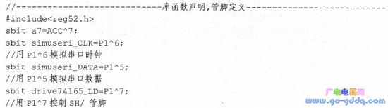

  (1)函数声明管脚定义。
  函数声明管脚定义部分主要完成程序所涉及的库函数的声明及有关引脚的定义,一般置于程序的开头部分,代码如下:

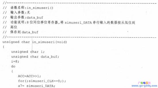

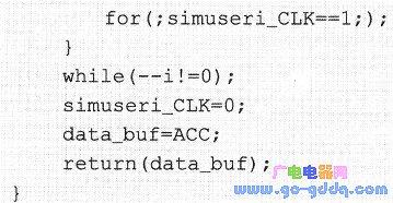

  数据输入函数in_simuseri()实现8位数据的从低位到高位的串行输入,程序代码如下所示:

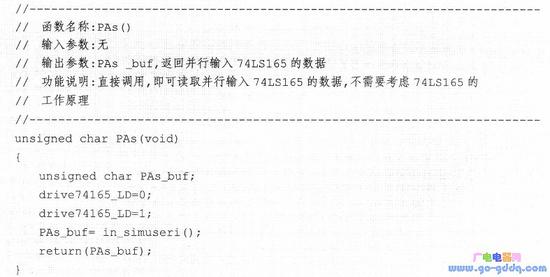

  (3)数据输出函数PAs()。
  数据输出函数PAs()实现数据的并行输出,程序代码如下:
