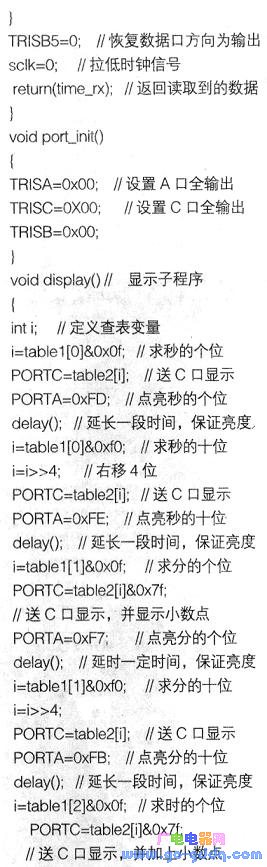

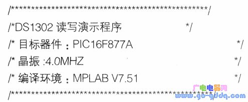

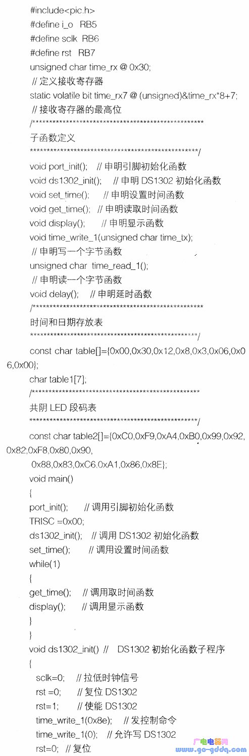

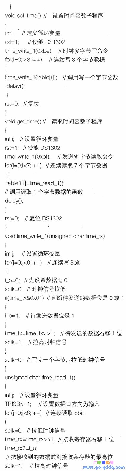

  增强型PIC实验板上DS1302器件的接口电路,需要将软件和硬件相结合进行考虑如何来编程,完成该实验的硬件原理图如下图所示,U2为实验板上DS1302芯片,“I/O”与单片机的RB5口相连,“SCLK”与单片机RB6相连,“RST”与单片机RB7相连,七段数码管D5、D7、D8组成了显示单元,字形码的数据通过RC口送入,各数码管的显示片选信号分别不同的RA口进行控制。
PIC单片机上DS1302器件接口硬件电路

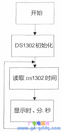

  对于单机软件的编程,我们使用MPLabIDE软件来进行C语言编程,它是我们的编程环境,同时我们可以通过使用ICD2仿真烧写器和增强型PIC实验板连接进行程序的仿真调试和烧写步骤,具体的操作步骤,我们已经在前几期做了详细的说明和介绍,在此就不再重复说明,读者朋友可以参阅以前的文章或直接登陆我们的网站查看资料。现在我们可以输入程序代码进行调试了,我们在MPLabIDE软件中新建工程,加入源程序代码,同时进行芯片型号的选择和配置位的设置,我们实验所用的芯片型号为PIC16F877A。编写的程序代码如下,其中程序流程图如下图所示。
