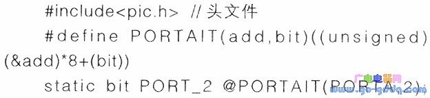

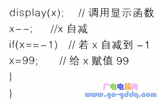

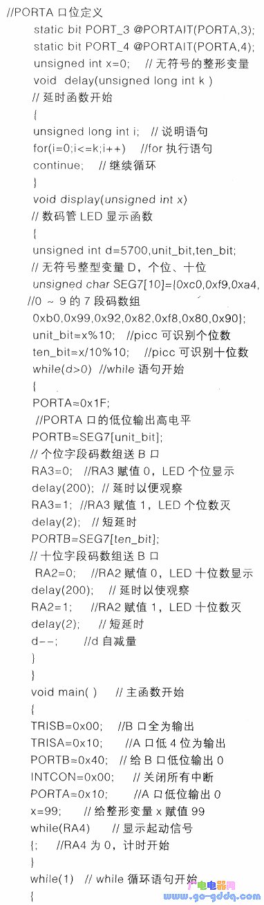

  下面以倒计数、倒计时C程序实例,说明LED数码显示函数display(x)的应用。
  (1)硬件电路
  利用PIC16F84A的4位LED数码显示电路制作2位数码管(另两位不用)的99~0倒计数、倒计时显示。倒计数以秒为单位,倒计时以分为单位,只要有显示函数display(),其计数、计时程序的格式相同。
  (2)99~0(以分钟计)的C源程序清单如下,程序名为pic13.c。
  说明:a对上述的C源程序,只需将显示函数display(x)中的无符号整型变量d(unsignedint d)从5700改为95,即可变成以秒为单位的99~0倒计数程序,因为d值决定了数码管显示的个位时间(具有唯一性)。
  b.若要使用上述程序,且对计时(分或秒)的精度有严格要求时,可对整型变量d值( 57000)以标准时钟为准进行微调,以实现高精度的分或秒定时。
  c.上述所有PIC单片机的C源程序,都是可执行的,初学者可放心使用。
