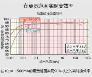

2.在更宽的负载电流范围实现高效率
内置低损耗MOSFET,负载模式搭载根据负载电流自动无缝切换的Seamless Switching Mode Control (SSMC)功能,在消耗电流1µA以下的DC/DC转换器中,在业界最宽范围(10μA~500mA)实现90%以上的功率转换效率。
图片.png?imageView2/2/w/550
在众多电子设备和应用的不同状态下实现高效率的功率转换,有助于延长电池的驱动时间。
