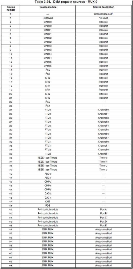

    前面的例子中,串口的收发采用中断模式,虽然在一定程度上解放了CPU,但每个字节都要中断一次,在115200波特率下,约8.7uS就要中断一次,CPU仍然很累。直接存储器访问(DMA)方式可以进一步解放CPU,本例采用DAM方式实现每次100字节数据发送与接收。DMA处理发送是最有效的方法,因为程序明确知道有多少数据要发送,直接将数据存放数组的首地址和长度交给DMA即可由DAM连续发完这些数据,如果需要可以设置让DMA发完后产生中断。对于接收,用DMA的问题在于不知道接收多少个数,无法在收到数据后通知CPU。一般采用这样的做法:用DMA收下所有数据放到环形缓冲区里,但不产生中断。这样虽不能通知CPU何时收到了数据,但确可以收下所有数据。每隔一段时间CPU查询该缓冲区,发现有数据就处理。这样虽响应的及时性差些,但一般场合都是可以接受的。
    要使用UART的DMA方式,需做下面3件事情:
    1、UART5_C2寄存器的发送、接收中断使能,接收使能。
    2、UART5_C5寄存器的DMA收和DMA发使能。
    3、设置DMAMUX,将相应请求源(中断源)映射到相应DMA通道,并使能相应通道。请求源编号见表3-24。
    4、设置DMA控制器,主要是TCD的设置,包括源、目的地址、传输长度、地址递增等。
    5、如果需要DMA传输完成产生中断,则要NVICISER寄存器使能DMA对应中断,中断向量表填入中断服务程序入口。
    6、想发数据的时候设置UART5_C2的发送使能,会立即因发送数据寄存器空而产生DMA请求。
DMA_Request
    示例代码用通道0处理发送,完成后产生中断,中断服务程序会再启动发送;通道1处理数据接收,不产生中断。因使用了回环,发送的数据都被自身接收到了,可以看出发送、接收的过程没有CPU的干预,发送完100字节(实际可以很长)才产生一次中断,在此期间MCU可以做各种事情。
