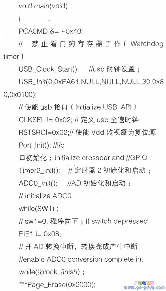

  AD数据采集结束后,再把采集的512个数据字节用IAP方式写入单片机flash的2000H~2200H中。

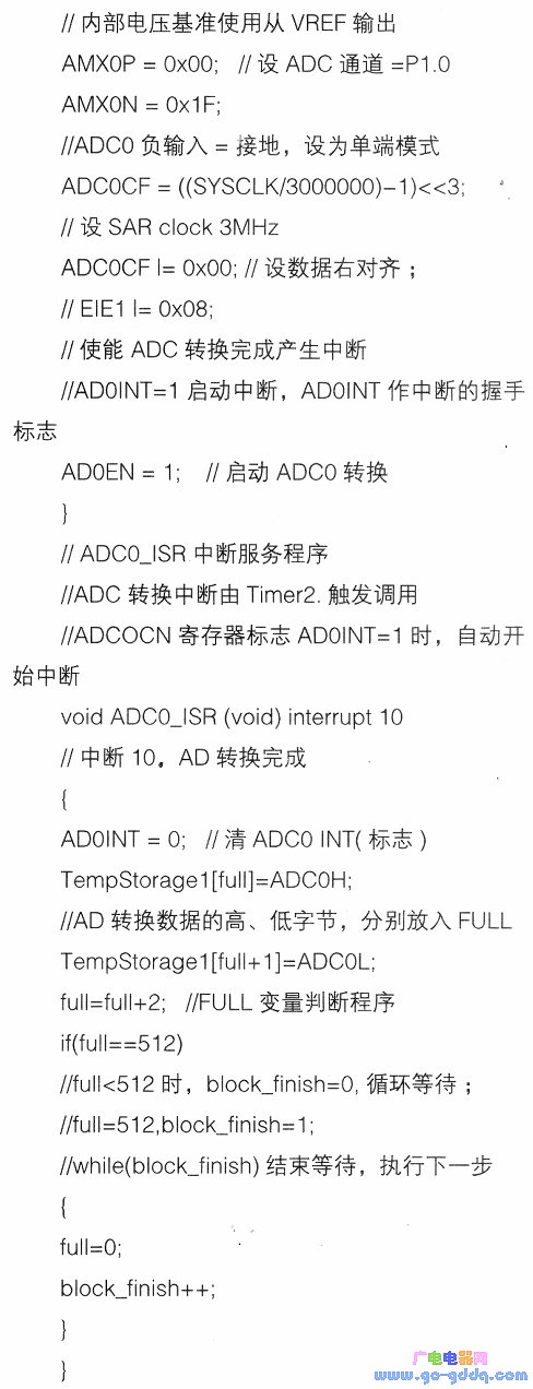

  3)AD工作方式设置和工作过程
  设置ADCOCN(ADC控制寄存器)=#02H其2~0位设为02,置为定时器2溢出启动ADC转换方式。
  设置电压基准寄存器REFOCN=#OBH,选Vdd为电压基准。
  设置AMXOP=#OOH,选AD输入接口为Pl.0。
  设AMXON=#1FH,选ADC负输入寄存器=接地,P1.0工作在单端模式。
  要置P1.0口工作在模拟方式:PIMDIN=#XOH,P1.0要设置PISKIP=#XIH。
  设:ADCOCF,ADC配置寄存器(BCH)=#OOH,选数据右对齐,SAR时钟=3MHz。
  当设置ADCOCN寄存器的第7位ADOEN=1时;使能ADC开始转换工作。
  ADC工作后,就不断的自动循环工作,除非ADOEN位被清零,才能令其停止工作。
  设置EIE1(扩展中断允许1寄存器)=0X08,其位3置1时,允许ADOINT标志的中断请求。即使用ADOINT作为中断的握手标志。
  此时,当AD转换完成,ADOINT自动置1后,产生ADC中断(C8051F32X单片机中断10)。

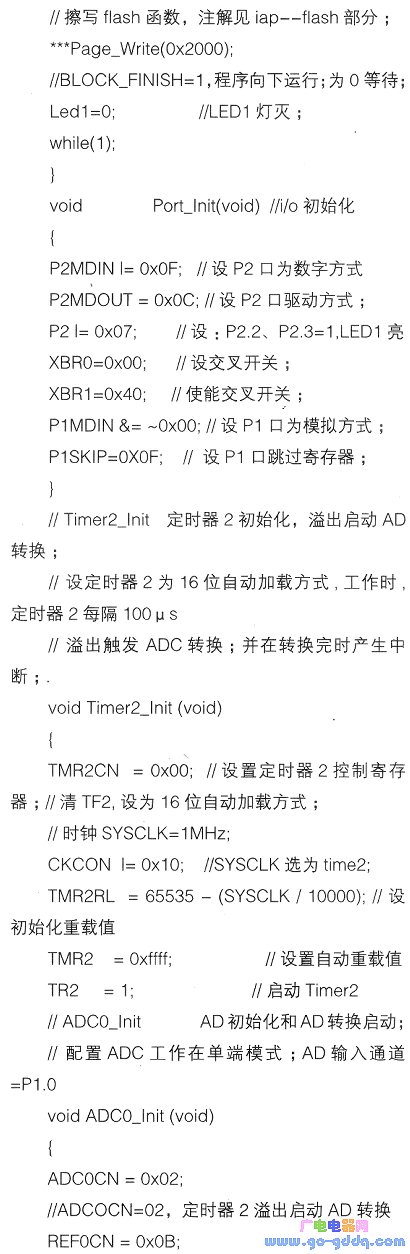

  程序在进入中断服务程序中;将AD转换结果的10位数字分别放到:
  tempstoragel=ADCOH;tempstoragel=ADCOL中,并清AD转换完成标志ADCINT=0,ADC转换采集的数据,不断地放到full函数循环的程序中,上限是512个字节。当full<512时,变量block_finish=0,主程序main中的语句while(block_finish)在循环等待;当full=512时,变量block_finish=l,语句while(bIock_finish)进入程序的下一步。采满512个字节数据,数据采集结束。
  此时,采集的AD数据是放在单片机的片内RAM中的。为了掉电后这些数据能够不丢失,还要将其用在系统编程的方式写到flash中去。

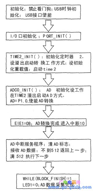

  (2)AD数据采集流程
  AD数据采集流程流程图如下图所示。
AD数据采集流程流程图
