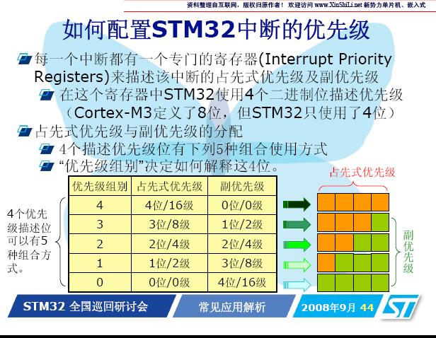

    6. stm32中对中断优先级的定义
    Cortex-M3允许具有较少中断源时使用较少的寄存器位指定中断源的优先级,因此STM32把指定中断优先级的寄存器位减少到4位,这4个寄存器位的分组方式如下:
    第0组:所有4位用于指定响应优先级
    第1组:最高1位用于指定抢占式优先级,最低3位用于指定响应优先级
    第2组:最高2位用于指定抢占式优先级,最低2位用于指定响应优先级
    第3组:最高3位用于指定抢占式优先级,最低1位用于指定响应优先级
    第4组:所有4位用于指定抢占式优先级
    AIRC(ApplICation Interrupt and Reset Register)寄存器中有用于指定优先级的 4 bits。这4个bits用于分配preemption优先级和sub优先级,在STM32的固件库中定义如下:
