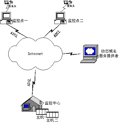

  目前有许多专业公司在Internet上提供了动态域名服务。所谓动态域名,就是把一个固定的Internet域名和动态地址IP实时对应起来。这样,不管什么时候上线,分配的IP地址是多少,其他用户总是可以通过Internet域名访问相应的计算机。
动态域名方式结构图
如图一所示,只要选择一家动态域名服务提供商,在该公司网站进行一次注册,就可以免费得到一个固定的Internet域名(每台使用动态域名服务的计算机都需要一个独立的域名)。下载并安装该公司提供的相应软件,完成软件配置。以后只要计算机在线,动态域名就会自动生效。
  原来基于固定IP地址的数字视频网络监控系统,几乎可以直接使用这种模式。当然,原来如果是预先配置远程监控点IP地址的,现在需要改变成预先配置远程监控点的Internet域名。编写程序的时候只需要调用相应API函数,就可以获得Internet域名对应的IP地址。
  申请动态域名的方式具有以下优点:1. 软件开发简单,几乎不需要修改代码;2. 性能比较稳定,专业公司提供的动态域名服务24小时在线,无论是IP地址解析模块软件的稳定性还是服务器的稳定性都是比较高的;3. 如果系统的规模较小,那么费用比较低,只需要给每台使用了动态域名的计算机交纳相应的服务费。
