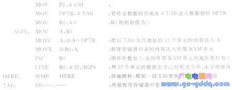

  例:编写程序,将程序存储器中以TAB为首地址的32个单元的内容依次传送到外部RAM以4000H为首地址的区域去。
  数据指针DPTR指向标号TAB的首地址。RO既指示外部RAM的地址,又表示数据标号TAB的位移量。此程序为一循环程序,循环次数为32,RO的值从0变化至31,RO的值达到32就结束循环。参考程序如下:
