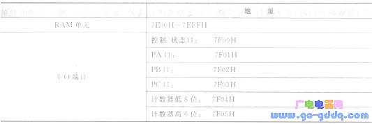

  在右图中,AT89S51单片机PO口输出的低8位地址不需要另外加锁存器(81C55片内集成有地址锁存器),而直接与81C55的ADO~AD7相连,既可作为低8位地址总线,又可作为数据总线,地址锁存控制直接用AT89S51单片机发出的ALE信号。81C55的CE端接P2.7,IO/M端与P2.0相连。当P2.7=0时,若P2.0=0,则访问81C55的RAM单元。由此可得到图9-19中81C55的各端口以及RAM单元的地址编码,见下表。
  表 81C55的各端口以及RAM单元的地址
