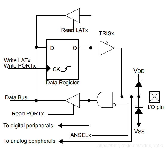

通用IO结构
pic_io
注意事项:
模拟选择寄存器(ANSELx):
复位后,ANSELx位默认为模拟模式。 要将任何引脚用作数字通用或外设输入,必须通过用户软件将相应的ANSEL位初始化为0。
开漏控制寄存器(ODCONx):
使用I2C引脚时,必须设置漏极开路控制。
