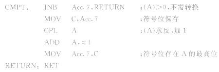

  求单字节有符号数的二进制补码。
  正数补码是其本身,负数补码是其反码加1。因此,程序应首先判断被转换数的符号,负数进行转换,正数本身即为补码。
  设二进制数放在累加器A中,其补码放回到A中,程序框图如图4-3所示。781参考程序如下:
  780
  此外,单分支选择结构还有如图4-4782、图4-5783等所示的几种形式。
