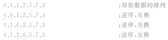

  假设有7个原始数据的排列顺序为6、4、1、2、5、7、3。第一次冒泡的过程是:
  762
  如此进行,各次冒泡的结果如下:
  770

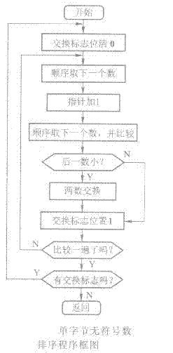

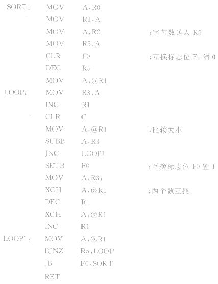

   一批单字节无符号数,以RO为首地址指针,R2中为字节数,将这批数进行升序排列。程序框图如图4-2所示。773程序如下:772
