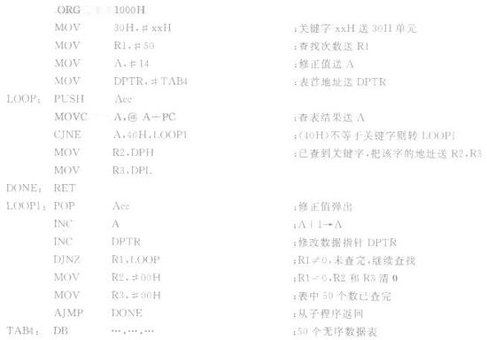

  1.顺序检索
  如果要检索的表是无序的,检索时只能从第1项开始逐项顺序查找,判断所取数据是否与关键字相等。
   从50个字节的无序表中查找一个关键字“xxH”。
  751
