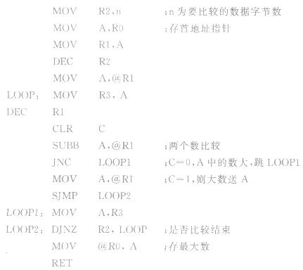

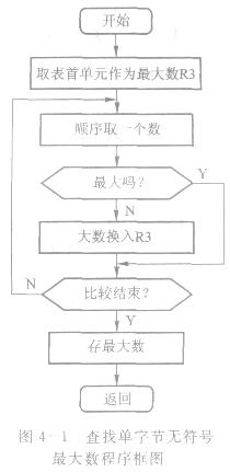

  数据极值查找就是在指定的数据区中找出最大值(或最小值)。
  极值查找操作的主要内容是进行数值大小的比较,从这批数据中找出最大值(或最小值)并存于某一单元中。
   片内RAM中存放一批数据,查找出最大值并存放于首地址中。设RO中存放首地址,R2中存放字节数,程序框图如图所示。761程序如下:
        760
