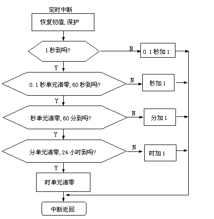

2018年03月10日 | MCS-51定时器,串行口和中断初始化程序
2018-03-10 来源:eefocus
  程序框图
001
  电路
002
程序

0081  758AB7        CLOCK:  MOV  TL0,#0B7H
0084  758C3C                  MOV  TH0,#3CH    ;恢复初值
0087  C0D0                    PUSH  PSW
0089  C0E0                    PUSH  ACC
008B  D2D3                    SETB  0D3H        ;保护
008D  0523                    INC  23H        ;0.1秒加1
008F  E523                    MOV  A,23H
0091  B40A27                  CJNE  A,#0AH,DONE ;1秒到吗?
0094  752300                  MOV  23H,#00H    ;清0.1秒单元
0097  E522                    MOV  A,22H
0099  04                      INC  A          ;秒加1
009A  D4                      DA    A
009B  F522                    MOV  22H,A      ;十进制调整
009D  B4601B                  CJNE  A,#60H,DONE ;60秒到吗?
00A0  752200                  MOV  22H,#00H    ;秒单元清零
00A3   E521                    MOV  A,21H
00A5  04                      INC  A
00A6  D4                      DA    A          ;分加1,十进制调整
00A7  F521                    MOV  21H,A
00A9  B4600F                  CJNE  A,#60H,DONE ;60分到吗?
00AC  752100                  MOV  21H,#00H    ;分单元清零
00AF  E520                    MOV  A,20H
00B1  04                      INC   A
00B2  D4                      DA    A          ;时加1,十进制调整
00B3  F520                    MOV  20H,A
00B5  B42403                  CJNE  A,#24H,DONE ;24小时到吗?
00B8  752000                  MOV  20H,#00H    ;时单元清零
00BB  D0E0          DONE:    POP  ACC         ;退栈
00BD  D0D0                    POP  PSW
00BF  32                      RET1
