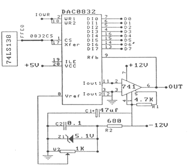

2018年03月10日 | DAC0832转换程序
2018-03-10 来源:eefocus
