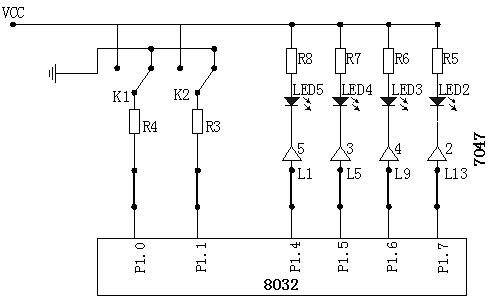

    P1.0开关接5V时,右转弯灯闪亮,P1.1开关接5V时左转弯灯闪亮。
  P1.0、P1.1 开关同时接5V或接地时,转弯灯均不闪亮。

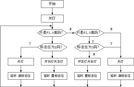

  程序框图
002
  程序框图
002004
程序
            ORG    0C30H
0C30    7590EF  PX00:  MOV    P1,#0FFH;初始化
0C33    E590    PX03:  MOV    A,P1
0C35    F5F0        MOV    B,A
0C37    5403        ANL    A,#03H
0C39    B40126      CJNE  A,#01H,PX01  ;满足只是P1.0为高条件吗?
0C3C    200012      JB    00H,PX04      ;闪烁标志位
0C3F    C294        CLR    P1.4
0C41    C295        CLR    P1.5;开右灯
0C43    D296        SETB   P1.6
0C45    D297        SETB   P1.7;关左灯
0C47    7A20        MOV    R2,#20H
0C49    120213      LCALL  DELY;延时
0C4C    D200        SETB  00H  ;置标志位
0C4E    020C33      LJMP  PX03;继续查状态
0C51    D294    PX04:  SETB   P1.4
0C53    D295        SETB  P1.5
0C55    D296        SETB  P1.6;关灯
0C57    D297        SETB   P1.7
0C59    7A20        MOV    R2,#20H
0C5B    120213      LCALL  DELY;延时
0C5E    C200        CLR    00H  ;清标志位
0C60    8133        AJMP  PX03;继续查状态
0C62    B40227  PX01:    CJNE  A,#02H,PX02  ;满足只是P1.1为高条件
;吗?
0C65    200112      JB    01H,PX05;判标志位
0C68    D294        SETB   P1.4
0C6A    D295        SETB   P1.5;开左灯
0C6C    C296        CLR   P1.6
0C6E    C297        CLR    P1.7;关右灯
0C70    7A20        MOV    R2,#20H  ;延时
0C72    120213      LCALL  DELY
0C75    D201        SETB  01H  ;置标志位
0C77    020C33      LJMP  PX03;继续查状态
0C7A    D294    PX05:  SETB   P1.4
0C7C    D295        SETB   P1.5
0C7E    D296        SETB  P1.6;关灯
0C80    D297        SETB   P1.7
0C82    7A20        MOV    R2,#20H
0C84    120213      LCALL  DELY;延时
0C87    C201        CLR    01H  ;清标志位
0C89    020C33      LJMP  PX03;继续查状态
0C8C    D294    PX02:  SETB   P1.4
0C8E    D295        SETB   P1.5
0C90    D296        SETB  P1.6;关灯
0C92    D297        SETB   P1.7
0C94    020C33      LJMP  PX03;继续
          ORG    0213H
0213    C002    DELY:  PUSH   02H
0215    C002    DEL2:  PUSH   02H
0217      C002  DEL3:  PUSH  02H  ;延时
0219      DAFE  DEL4:  DJNZ  R2,DEL4
021B      D002      POP    02H
021D      DAF8      DJNZ  R2,DEL3
021F      D002      POP    02H
0221      DAF2      DJNZ  R2,DEL2
0223      D002      POP    02H
0225      DAEC          DJNZ  R2,DELY
0227      22        RET
END
