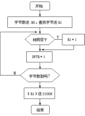

  在2000~200FH中查出有几个字节是零,把零的个数放在2100H中。
  程序框图
001
ORG    0AA0H
0AA0  7810      L5800:  MOV  R0,#10H     ;查找16个字节
0AA2  7900              MOV  R1,#00H
0AA4  902000            MOV  DPTR,#2000H
0AA7  E0        L5811:  MOVX  A,@DPTR
0AA8  B40001            CJNE  A,#00H,L5816;取出内容与00H相等吗?
0AAB  09                INC  R1          ;取出个数加1
0AAC  A3        L5816:  INC  DPTR
0AAD  D8F8              DJNZ  R0,L5811   ;未完继续
0AAF  902100            MOV  DPTR,#2100H
0AB2  E9                MOV  A,R1
0AB3  F0                MOVX  @DPTR,A      ;相同数个数送2100H
0AB4  80FE      L581E:  SJMP  L581E
END
