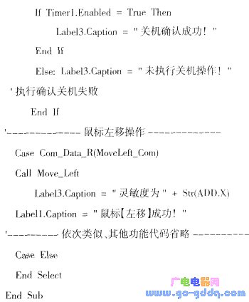

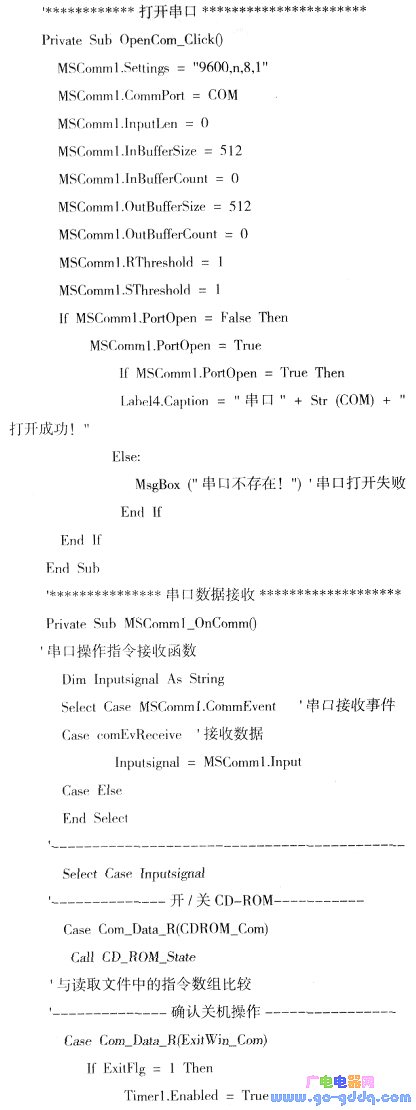

上位机串口通信主要介绍通信串口的初始化和串口缓冲区数据的读取,因为此处只是作为指令来读取,数据量小,所以缓冲区数据的读取为有数据接收便触发串口的数据接收事件。
程序
