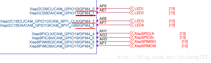

查找tiny4412的datasheet以及pcb电路图。
1、查找I/O口对应引脚:
 这里写图片描述
从图中我们可以看出,四个led灯分别对应四个i/o口1,2,3,4。
所以可以创建结构体来保存:
static int led_gpios[] = {
    EXYNOS4X12_GPM4(0),
    EXYNOS4X12_GPM4(1),
    EXYNOS4X12_GPM4(2),
    EXYNOS4X12_GPM4(3),

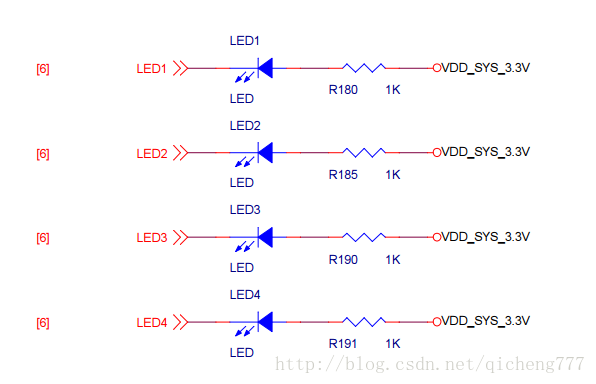

2、查看led电路图:
 这里写图片描述
由电路图可知当led为低电平时,led灯被点亮。。。且为输出模式。
s3c_gpio_cfgpin(led_gpios[i], S3C_GPIO_OUTPUT); //设置为输出模式
gpio_set_value(led_gpios[i], 1); //将引脚设置为高电平,默认为全灭
