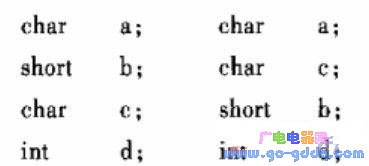

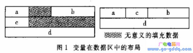

    在全局变量声明时,需要考虑最佳的存储器布局,使得各种类型的变量能以32位的空间位基准对齐,从而减少不必要的存储空间浪费,提高运行效率。如:
   49.jpg?imageView2/2/w/550
    这里定义的四个变量形式相同,只是次序不同,却导致了在最终映像中不同的数据布局,如图1所示。显然第二种方式节约了更多的存储器空间。
    50.jpg?imageView2/2/w/550

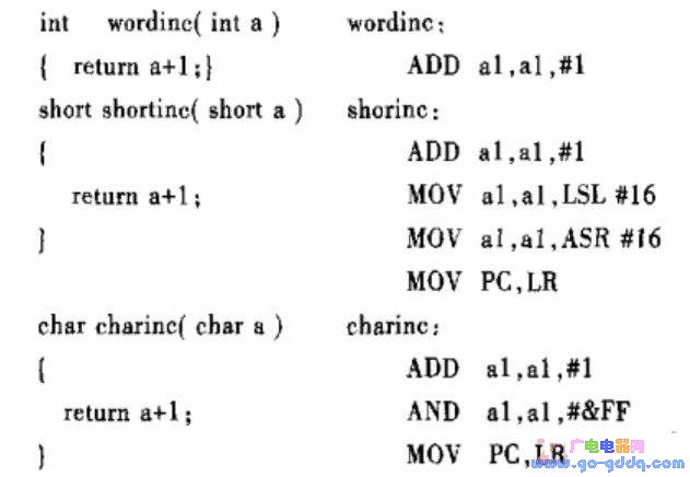

    对于局部变量,要尽量不使用32位以外的变量类型。当一个函数的局部变量数目不多时,编译器会把局部变量分配给内部寄存器,每个变量占一个32位的寄存器。这样short和char类型的变量不但起不到节省空间的作用,反而会耗费更多的指令周期来完成short和char的存取操作。C语言代码及其编译结果如下所示:
    51.jpg?imageView2/2/w/550

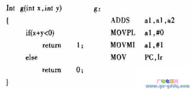

    条件执行是程序中必不可少的基本操作。典型的条件执行代码序列是由一个比较指令开始的,接下来是一系列相关的执行语句。ARM中的条件执行是通过对运算结果标志位进行判断实现的,一些带标志位的运算结果中,N和Z标志位的结果与比较语句的结果相同。尽管在C语言中没有带标志位的指令,但在面向ARM的C语言程序中,如果运算结果是与0作比较,编译器会移去比较指令,通过一条带标志位指令实现运算和判断。例如:
    52.jpg?imageView2/2/w/550
    因此,面向ARM的C语言程序设计的条件判断应当尽量采用“与0比较”的形式。C语言中,条件执行语句大多数应用在if条件判断中,也有应用在复杂的关系运算(<,==,>等)及位操运算(&&,!,and等)中的。面向ARM的C语言程序设计中,有符号型变量应尽量采取x& lt;0、x>=0、x==0、x!=0的关系运算;对于无符号型的变量应采用x==0、x!=0(或者x>0)关系运算符。编译器都可以对条件执行进行优化。

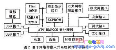

    笔者采用ATMEL公司的AT91RM9200微处理器,配合以太网物理层驱动芯片(DM9161)构建面向网络的嵌入式系统硬件平台,如图2所示。在此平台上,实现基于ARM微处理器的嵌入式TCP/IP协议处理。

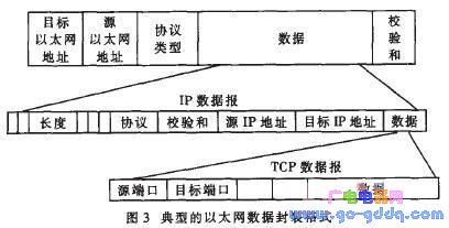

    基于ARM的嵌入式系统直接面向以太网数据,典型的以太网数据封装格式如图3所示。根据以上的优化方法,在变量定义时需要考虑最佳的存储器布局,使得各种类型的变量能以32位的空间位基准对齐,对于功能函数中参加运算的数据应尽量采用32位的数据进行处理。

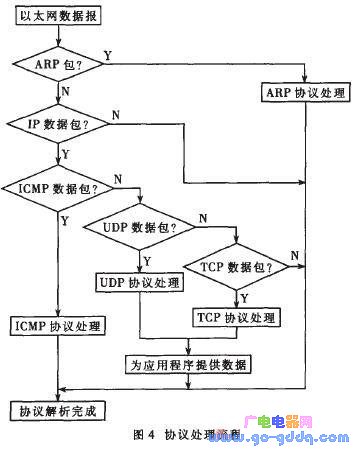

    协议处理的一般流程如图4所示。协议处理过程中需要多次条件判断,对IP地址和TCP数据的校验和处理循环比较是无法避免的,因此可以充分利用“与0比较”的条件判断和“减到0”的循环来优化程序设计。
