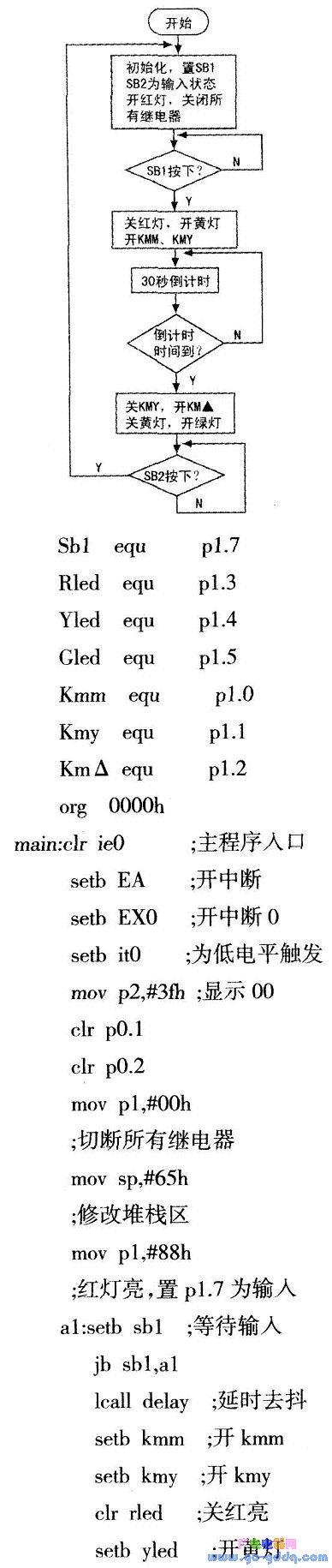

  一、要求
  当按下SB1键时,电机进入预启动状态,经30s短延时后进入正式启动,且不管电路工作在何种状态,只要按下SB2电机就停止,再按SB1电机又重新启动,并要求具有30s倒计时显示及电路状态显示。
  二、单片机系统应具功能
  根据要求,单片机系统应该具有以下功能:

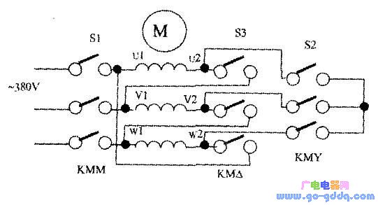

  1、按下SB1后,KMM、KMY闭合,延时30s后,KMY断开、KM△闭合;
  2、按下SB2后,KMM、KM△及KMY均断开,且进入待机状态;
  3、有30s倒计时数码管显示;
  4、每种电路状态有对应的发光二极管指示。
  三、软硬件设计
  电路如上图、下图所示。KMM和下图中的KMY、KM△(下图中未画出)与KMM的接法相同,KMM及KMY、KM△为大功率继电器。
硬件电路

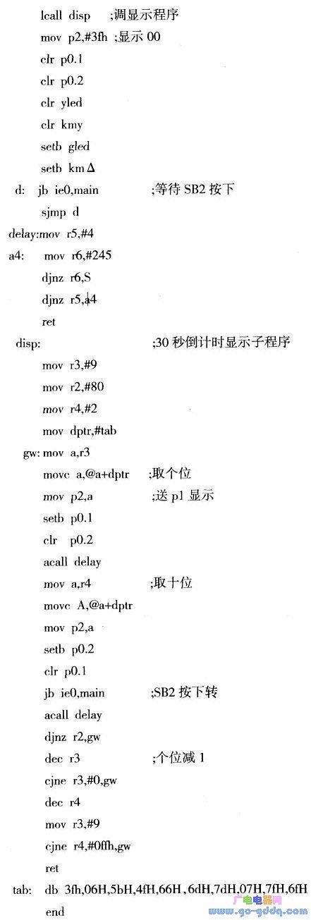

  程序流程如上图所示。源程序清单如下:
源程序
程序
