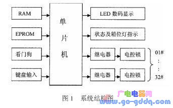

    系统由电器和机械两部分组成。机械部分由寄存柜箱位、电控锁组成;电器部分由单片机、控制继电器、操作面板、工作状态指示组成。系统结构如图1所示。

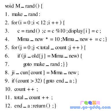

    存放物品时,在有空箱位情况下,系统随机自动产生一个12位密码,并保存起来,同时将该密码打印出来由顾客自己随身携带。密码随机产生程序如下:

    上面程序中的第3行rand()是随机数发生子程序,程序中的2~4行随机自动产生一个12位密码,并以十进制的形式保存在变量Mimanew中。
    为了防止本次产生的密码与当天已经产生的密码重复,程序中设置了判别程序。程序中的5~7行将随机产生的12位密码与原来已经产生的其他密码进行比较,其中jiold[]变量用于存放当天已经产生的密码,totalcount变量为已经产生密码的个数。
    若比较的结果相同,说明新产生的密码重复,程序返回,再重新产生一个12位密码。若不同,说明密码没有重复,将新密码保存在密码变量jICun[]中,同时自动打开一个新箱位,对应箱位的占位指示灯亮。8~11行调整密码计数指针(count)和当天已经产生密码计数指针(totalcount)。
    当柜体箱位己满,也就是count大于32时,工作状态指示箱位已满,提醒后来的顾客不要继续在该寄存柜操作。
