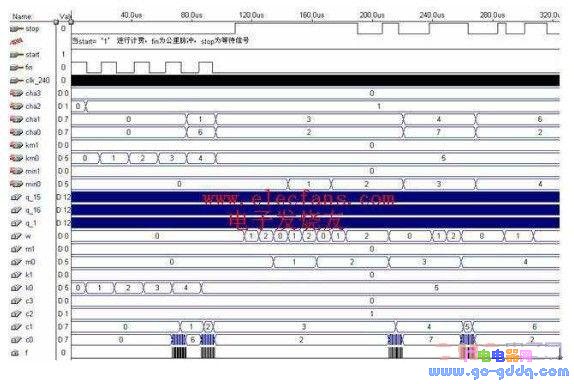

1. 出租车计价器VHDL程序
--文件名:taxi.hd
--功能:出租车计价器
library IEEE;
use IEEE.STD_LOGIC_1164.ALL;
use IEEE.STD_LOGIC_ARITH.ALL;
use IEEE.STD_LOGIC_UNSIGNED.ALL;

    2. 程序仿真图
    18.jpg?imageView2/2/w/550
    注:1. 仿真图中秒跟分的关系为3进制,即w为2时就归0;
    2. 出租车总行驶5公里,等待累计时间为4分钟,总费用为16.2元。
图8.22.3 出租计价器程序仿真全图
