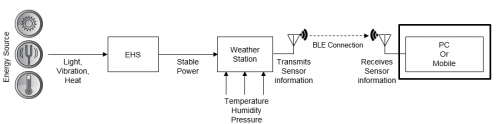

图 1 显示了能量收集系统的框图。能量是由能量收集系统 (如太阳能板)收集,并由电源管理集成电路 (IC) (PMIC) 转换成稳定的能量,再使用低漏、低阻抗的电容器储存。这些能源能供给传感器接口负载 (譬如微控制器MCU),而MCU是用无线方式来传送数据的传感器。本图中,能量收集传感器( EHS )是无线传感器节点。
图 2:无线传感器节点系统示例
图2显示了无线传感器节点的框图。在这里,已处理的传感器数据会透过低功耗蓝牙( BLE )以无线方式传输。BLE 是用于短距离、低功耗无线应用的标准,以交流状态或控制信息。BLE 在2.4 GHz ISM 频带及二进制频移键控(GFSK)调制下运作,此支持1 Mbps 的数据速率。

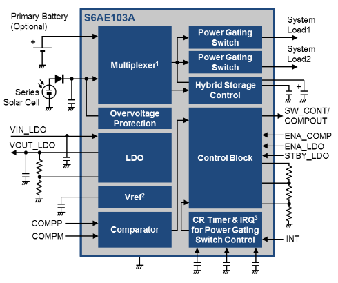

而电源管理 IC是用来稳定能量收集设备所要求的功秏,以支持其超低功耗的运作。  打个比方,赛普拉斯S6AE103A PMIC 器件的电流消耗低至280 nA,启动功率为 1.2uW(见图3)。因此,在约100勒克斯(lx) 的低亮度的环境中,紧凑型太阳能电池依然可以获得少量的能量。
图 3:用于能量收集的S6AE103A PMIC 器件框图

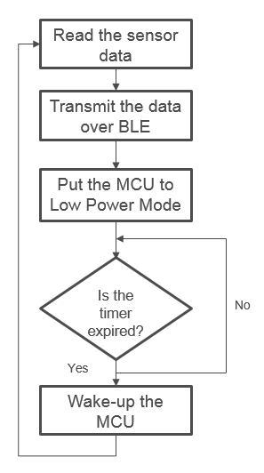

就 BLE 固件而言,传感器可以连同 BLE 广播包将数据发送。我们建议不要连同广播包转送太多其他数据,因为这样会进一步增加电流。在广播间隔与传感器扫描间隔之间, MCU需进入低功耗模式,譬如是「休眠功能 」。低电耗定时器就如看门狗定时器,可以在定时器倒数完毕时,唤醒设备。 为了使用低功耗操作,MCU进行了优化,提供一个 BLE 内部定时器,当广播间隔结束,可唤醒进入了休眠功能的设备。图 5显示了操作的固件流程。
图 5:为高效无线传感器节点设计而设立的固件流程

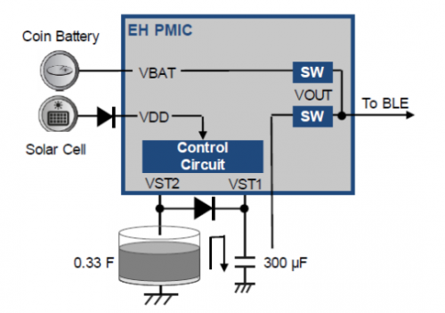

在 PMIC 首先储存太阳能到储存的设备 VSTORE1 (VST1),此事例为一个300-μF 的陶瓷电容器。当 VST 1 达到 VOUTH V,能量就可以发送到 MCU 。但这个简单的能量收集设计不能全日运作,原因是没有备份电容器。让我们来看看,备份电容器如何加配到PMIC设备,和电容器能够如何帮忙MCU。

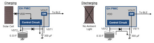

图 7:能量收集与备份电容器
操作WSN 所需的能量首先存储在 VST 1 ,剩余的能量用于 VST 2充电 。存储在 VST 2 的能量可于没有光线照射的情况下持续提供予 WSN 。此外,还可以连接一个额外的纽扣电池到 PMIC,以增加可靠性,如图8所示 。
图 8:多个电源输入的能量收集
PMIC 转换两种电源来源,以便 WSN 可以在所有条件下(即使没有灯光的情况)运行。转换自动产生,使能源在有需要时供应给WSN 。因此,这可能是 WSN的 最适当的硬件设计。
