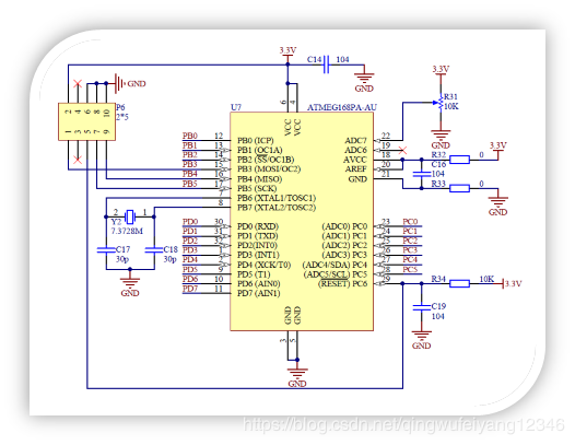

本文介绍ATmega168PA最小工作系统。
一、ATmega168PA最小工作系统原理图
二、电路介绍
1、数字电源电路
由引脚6、4、3、5组成数字电源电路,其中引脚6和4为电源,在原理图中用VCC(3.3V)表示,引脚3和5为数字地,在原理图中用GND表示。数字电源为ATmeag168PA单片机内部的数字部分供给1.8V至5.5V工作电压,其供电范围非常广,可以适用与各种不同的运行环境与场所。在这里我们需要注意的是其最大供电电压为6.0V,电源电压超过这个数值,有可能损毁单片机。
2、模拟电源电路
引脚18、20、21构成模拟电源电路,引脚18为模拟电源,在原理图中用AVCC标识,引脚20位模拟参考电压,用AREF标识,我们将在后续章节中予以详细介绍,引脚21为模拟地,应用AGND标识,但在ATmega168PA中未做区分,与数字地一样用GND标识。C11为模拟电源的去耦电容。
3、复位电路
复位是单片机的初始化操作,其目的是使单片机内部CPU及其寄存器处于一个确定的初始化状态。除了系统的正常开机(上电)复位外,当程序运行出错或操作错误使系统处于不正常状态时,为摆脱困境,也需要复位以使其恢复正常工作状态。
4、时钟电路
ATmega168PA单片机内部具有RC振荡器,可以产生8M的时钟频率,经分频后作为CPU和其它外设的时钟源。由于RC振荡器在频率上存在一定的误差,且受温度的影响较大,所以在对时钟要求较高的场合,一般选用外部时钟的工作方式。当RC振荡器或外部时钟电路的频率一旦确定,CPU的时钟频率也就确定了。CPU的时序是指令执行中各控制信号在时间上的相互关系,单片机本身就如同一个复杂的同步时序电路,为了确保同步工作方式的实现,电路在时钟信号的控制下严格的按时序进行工作。
5、下载电路
在前面的内容中,我们已经探讨过当我们完成C程序的设计后,需经过编译和链接将其转换为机器码,然后在通过下载器下载到单片机中,下载器与单片机相连的端口,就是图3-4所示的P6。这种下载方式的学名为在ISP(在系统可编程),意即不需将单片机从线路板上取下,就可以程序烧录进单片机内部,对于ATmega168PA单片机由于其下载方式使用串行模式,所以也称为串行下载。ATmega168PA除电源和地外还使用4个引脚用于下载,分别为引脚15、16、17、29。其中引脚29已经介绍过为复位引脚,引脚15、16、17构成另外一种同步串行总线SPI,我们会在本书的后半部分予以介绍。
