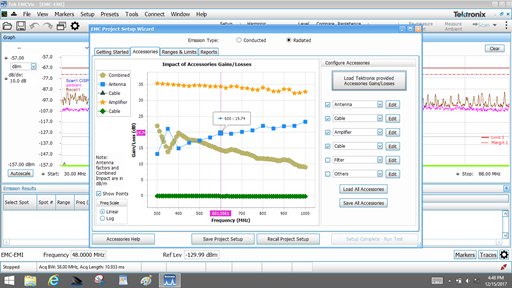

通过EMCVu,您可以预览辐射测试设置(天线、电缆和预放)对测量的影响

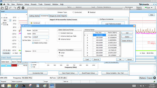

通过EMCVu,您可以输入测试设置中使用的天线因数

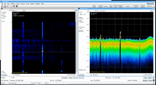

SignalVu-PC DPX频谱可以非常迅速地显示突发信号

频谱分析仪和软件还配有一整套附件,这些附件经过泰克慎重选择、全面评估,最大限度地提高了测试效率。为保证结果准确性,节省用户时间,软件中已经预设了各种附件的损耗或增益,并且在测量过程中已经考虑了这些损耗或增益。
