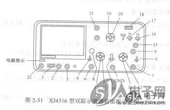

; (2) XJ4316型双踪示波器面板和主要控键
;; ①主要技术指标。
;; a.X偏转系统。
;; 扫描方式:XJ4316型双踪示波器具有自动扫描方式、触发扫描方式和X-Y扫描方式。
;; 扫描因数:扫描因数分20挡,按l、2、5步进,从0.2us/div~0.5s/div,误差小于±5%。
;; 扫描线性误差小于10%。
;; b.Y偏转系统。
;; 频带宽度:-3dB,0~20MHz。
;; 瞬态响应:上升时间小于18ns。
;; 输入阻抗:电阻1MQ、电容25pF。
;; 偏转因数:扫描因数按1、2、5步进分为10挡,从5mV/div~5V/div,误差小于±5%。
;; 最大允许输入电压:400V(DC+AC峰值)。
;; 工怍方式:CH1、CH2、DUAL(交替或断续)、ADD。
;; c.触发系统。
;; 触发源:CH1、CH2、电源和外触发。
;; 触发极性:+、-。
;; 耦合方式:AC、HF、高频抑制、TV、DC。
;; d.其他。
;; X-Y工作方式、X-CHl、Y-CH2。
;; 校准信号:输出矩形波,电压幅值2V。视在功率:35W±20%。
;; ②面板及主要旋钮和控键。
;;; XJ4316型双踪示波器外部可调较多,应用灵活,其控制面板如图2-31所示。要求使用者能从原理上明确每个调节旋钮和控键的物理意义,下面对一些较为常用的旋钮和控键进行介绍。;;;;;;;;;;;;;;;;;;;;
;;; 图中标号依次为:
1-电源开关,按入为通,指示灯亮。
2-辉度,控制光迹的明暗,逆时针变暗。
3——聚焦,调整光点清晰度。
4、5——输入通道选择开关,可选择AC、DC和GND(地)3个挡。
6、7——输入插座,被测信号的输入端。
8、9-Y移位,控制光迹上下移动。
10、ii-偏转因数开关,改变Y偏转因数,从5mv/div~5v/div,按l、2、5步进分成10个挡。
12、13-波形幅度微调,顺时针到底为校准位置。
14-垂直方式开关,可选择CH1、CH2、交替或断续、相加5种工作方式。
15--外触发输入插座,可接入X信号或外触发信号。
16_触发源选择开关,可选择CH1、CH2、外触发或电源触发。
17--耦合方式选择开关,有AC、HF、高频抑制、TV、DC。
18--扫描方式,有自动和触笈两挡。
19--扫描速度开关,选择扫描因数从0.2μs/div~0.5s/div,按l、2、5步进分21挡。
20--扫描微调,用于调节扫描时间因数,顺时针旋到底为校准位置。
21--X移位控制,调制光迹在荧光屏X方向的位置。
22——校准信号输出,可输出lkHz方波,幅值为2V。
