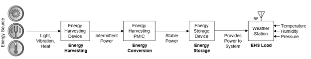

图 1:能量收集系统设计示例
图 1 显示了能量收集系统的框图。能量是由能量收集系统 (如太阳能板)收集,并由电源管理集成电路 (IC) (PMIC) 转换成稳定的能量,再使用低漏、低阻抗的电容器储存。这些能源能供给传感器接口负载 (譬如微控制器MCU),而MCU是用无线方式来传送数据的传感器。本图中,能量收集传感器( EHS )是无线传感器节点。

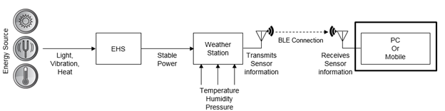

图 2:无线传感器节点系统示例
图2显示了无线传感器节点的框图。在这里,已处理的传感器数据会透过低功耗蓝牙( BLE )以无线方式传输。BLE 是用于短距离、低功耗无线应用的标准,以交流状态或控制信息。BLE 在2.4 GHz ISM 频带及二进制频移键控(GFSK)调制下运作,此支持1 Mbps 的数据速率。
而电源管理 IC是用来稳定能量收集设备所要求的功秏,以支持其超低功耗的运作。  打个比方,赛普拉斯S6AE103A PMIC 器件的电流消耗低至280 nA,启动功率为 1.2uW(见图3)。因此,在约100勒克斯(lx) 的低亮度的环境中,紧凑型太阳能电池依然可以获得少量的能量。

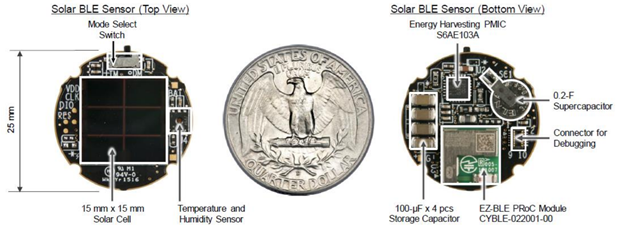

传感器可以是仿真或数字形式。现今市面上很多传感器是使用基于集成电路总线(I2C)、串行外设接口 (SPI)或异步收发传输器(UART)界面为标准的数字传感器。电耗极低的传感器在市面上亦有售。为了保持设备成本维持低水平,外形小巧,配有综合BLE的MCU能够简化设计,并缩短推出市场的时间。为了进一步加快设计,许多厂商都使用完全综合,完全通过认证的可编程模块,例如赛普拉斯EZ-BLE Modules。模块由一个主要MCU、两块结晶、芯片或跟踪天线、扩展板及无源组件组成。由于这些模块已经拥有必须的BLE认证,产品可以快速推出市场。
blob.png?imageView2/2/w/550
图 4:BLE模块示例:太阳能供能的低功耗蓝牙传感器信标CYALKIT-E02

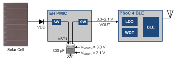

有了功耗优化的固件,是时候基于PMIC设计硬件 。图 6 显示了一个简单以能量收集基础的 PMIC 设计。
图 6:简单的能量收集设计

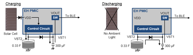

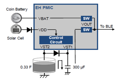

在 PMIC 首先储存太阳能到储存的设备 VSTORE1 (VST1),此事例为一个300-μF 的陶瓷电容器。当 VST 1 达到 VOUTH V,能量就可以发送到 MCU 。但这个简单的能量收集设计不能全日运作,原因是没有备份电容器。让我们来看看,备份电容器如何加配到PMIC设备,和电容器能够如何帮忙MCU。
图 7:能量收集与备份电容器
操作WSN 所需的能量首先存储在 VST 1 ,剩余的能量用于 VST 2充电 。存储在 VST 2 的能量可于没有光线照射的情况下持续提供予 WSN 。此外,还可以连接一个额外的纽扣电池到 PMIC,以增加可靠性,如图8所示 。
图 8:多个电源输入的能量收集
PMIC 转换两种电源来源,以便 WSN 可以在所有条件下(即使没有灯光的情况)运行。转换自动产生,使能源在有需要时供应给WSN 。因此,这可能是 WSN的 最适当的硬件设计。
