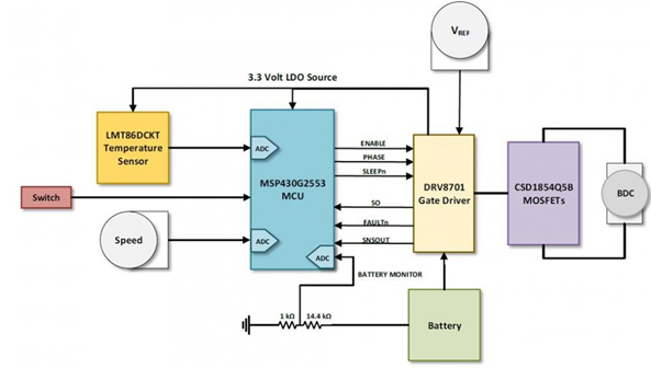

2018年3月13日,致力于亚太地区市场的领先半导体元器件分销商---大联大控股宣布,其旗下世平推出基于德州仪器(TI)产品的推出有刷式直流电机参考设计,由DRV8701栅极驱动器、MSP430G2553IPW20超低功耗微控制器、CSD18540Q5B 60V N沟道MOSFET和LMT86DCKT精密CMOS温度传感器等器件组成。
有刷电机由于其低价和简单的控制方案,成为相对受欢迎的电机设计选项。有刷电机具有绕线转子和永磁定子。电机的换向通过导电环实现:此导电环连接到转子,而转子使用刷子在换向器环上刮擦,从而实现换向。因此,流经电机的电流方向可根据刷子方向和不同换向环而改变。利用H桥可对有刷直流电机迅速高效地实现简单的方向变更和速度控制变更。需要使用电子驱动器来控制有刷直流电机中的电机电流。电子驱动电路包含具有两相逆变器的功率级(满足所需功率强度)、用于实施电机速度命令和故障处理的微控制器、用于电机启动/停止保护的电流感应功能、用于控制两相逆变器的栅极驱动器以及用于微控制器和其他低压器件的电源。
此次大联大世平推出的有刷式直流电机驱动电路包括:
  • Ÿ   带有两相逆变器的功率级满足所需的功率容量;
  • Ÿ   微控制器实现电机速度命令和故障处理;
  • Ÿ   电机启动/失速保护的电流检测;
  • Ÿ   用于控制两相逆变器的栅极驱动器。
blob.png?imageView2/2/w/550
图示1-大联大世平推出基于TI产品的有刷式直流电机参考设计系统架构图

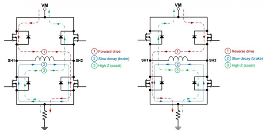

脉宽调制(PWM)和相位控制:
在有刷直流(BDC)电机中,可以使用一个简单的脉宽调制(PWM)信号来控制该电机转子的速度。由于PWM信号的占空比改变了传送的平均电压到电机是不同的,允许不同的转子速度,而不会通过一个电阻电位器。然后使用两相逆变器控制电机的方向这允许使用四个快速改变提供给电机的电流的方向独立控制的MOSFET。如图所示。
图示2-大联大世平代理的TI产品的有刷直流电机工作示意图

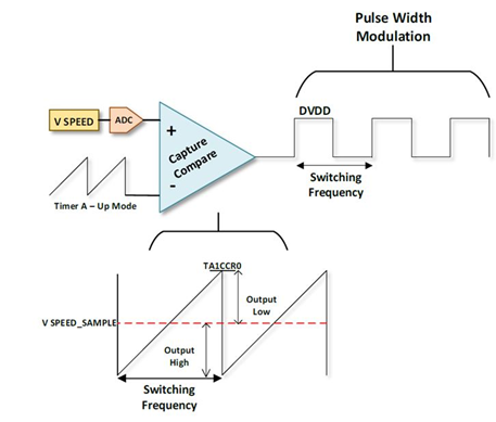

用于控制电机的PWM信号是使用MSP430G2553产生的。通过取样速度电位器的滑动电压并将该样本与Timer_A进行比较MSP430的PWM信号具有不同的占空比和恒定的开关频率创建。
图示3-大联大世平代理的TI产品的有刷直流电机工作示意图

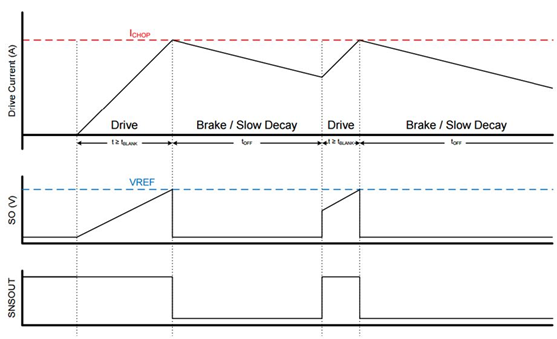

电流斩波使用VREF
为了控制通过电机的电流,检测电阻被放置在H桥的底部在两个低端MOSFET的源极和地之间。一个内部运算放大器然后将DRV8701连接在检测电阻和地之间,使驱动器可以测量电压降并通过比例因子AV放大以产生更大的幅度值。该电压被称为VSO,并与VREF引脚上设置的电压进行比较;如果VSO大于或等于VREF时,电桥停止产生栅极信号直到电压已经降到VREF以下,如果VSO小于VREF,那么桥将继续产生门电路信号。
VSO涉及使用等式1的通过电动机的电流:VSO=AV*(IDRIVE*RSENSE)(1)
如果VSO大于或等于VREF,则SNSOUT引脚的输出被拉低指示驱动器故障,DRV8701正在切断门信号。而VSO是小于VREF时,SNSOUT引脚的输出可通过外部上拉电阻拉高至逻辑高电平表示器件工作在典型的驱动电流状态。下面的图显示了电流斩波驱动电流方案。在图中,电机正在初始驱动,电流从电源中汲取增加。一旦在检测电阻(VSO)上测得的电压等于或大于此值,比VREF的SNSOUT引脚被拉低,输出门信号被切断该PWM开关间隔的其余部分。在下一个PWM开关间隔的感应在最后一个驱动循环中,电机仍然保持一部分电流流过电机在驱动花费较少的时间驾驶电动机之前,VSO等于VREF和到桥的门信号被切断。
图示4-大联大世平代理的TI产品的有刷直流电机工作示意图

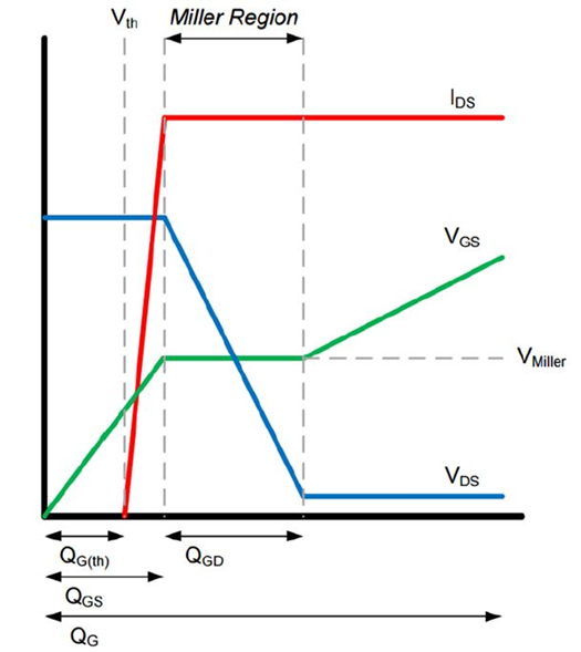

IDRIVE
使用DRV8701为两相逆变器中的MOSFET提供栅极信号可以实现使用IDRIVE设置选择ISINK和ISOURCE电流。控制的目标ISOURCE和ISINK将调整提供给四个MOSFET的栅极的电流量H桥,并在没有有源区和饱和区之间达到所需的转换速率向设备提供过量的电流。如果MOSFET的转换速率太低,该器件将花费太多的时间在下面的图所示的米勒地区。
图示5-大联大世平代理的TI产品的有刷直流电机工作示意图
