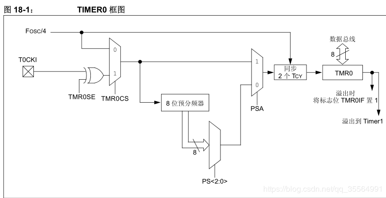

使用TIM0的频率计算公式f=FOSC/4/PS/TMR0     (TMR0是TIM0的数据寄存器)

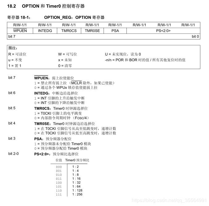

    OPTION_REG = 0xc0;
/*TMR0CS = 0(内部指令周期时钟 (F OSC /4))
PSA=0 (预分频器分配给 Timer0 模块)
PS=0(1比2分频)如果想要1:1分频,则PSA= 1;*/

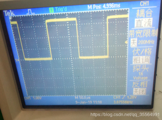

理论频率:f=16M/4/2/256=7.8K
//示波器显示为
3.87K*2 = 7.74K
