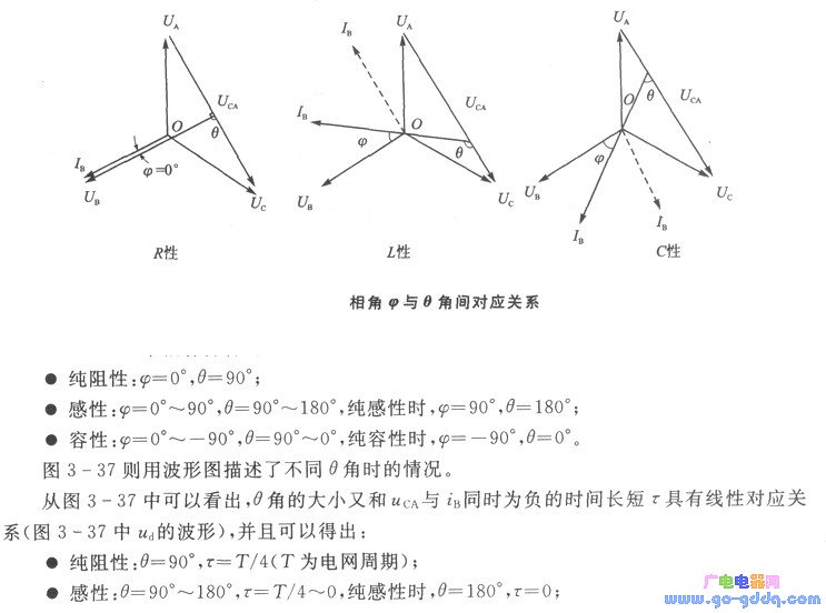

  本文介绍使用8031单片机测量三相电网功率因数角的原理、接口电路和程序实现。经实践验证,测量准确、稳定。
  本方案所用的检测输入信号为线电压与线电流,即UCA与IB,或UBC与IA,或UAB与IC。这是因为它们之间的夹角θ和待测相角φ之间具有线性对应关系。现以UCA与IB为例,表明其夹角θ与相角φ间对应关系的矢量图如下图所示。
夹角θ与相角φ间对应关系的矢量图

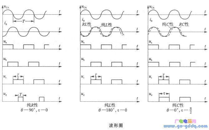

波形图
●容性:0= 90°-0°,r=T/4~T/2,纯容性时,θ=0°,T= T/2。
从上述分析得知,只要测量时间r,便可间接测量相角c。
