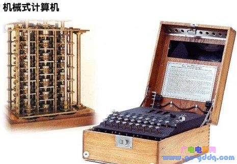

在模拟计算机诞生前,也就是蒸汽机时代,有些机械天才硬是用数百个齿轮和凸轮搭建出机械计算机,人们通过转动印有数字的各种齿轮,另一些齿轮就将运算结果显示出来。机械计算机在人类史上上曾经是高科技产品,第二次世界大战时,德国著名的密码机就是一种机电混合式计算机,它当时是最保密的通信工具。

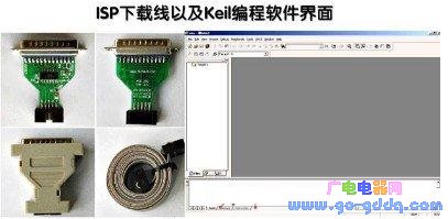

AT89S51 适于做单片机学习板、电子时钟、超声波测距仪等不需要采集模拟量和控制大功率外部元件的电路。S51与过去的C51的区别在于S51支持ISP在线编程,即C51需要几百元的编程器编程,而S51仅需一条25针并口线和非常简单的转换电路即可接在台式电脑打印机接口烧程序,下载烧程序小软件即实现可对S51单片机编程。对51单片机编程一般选用Keil软件,可采用C语言或者汇编语言,编完程后选择输出HEX文件,然后用烧程序小软件读取HEX文件,再烧写到单片机中。

AVR一般采用CVAVR编程软件编程,也可用GUN GCC AVR、AVR Studio软件编程。可采用汇编或C语言编程。烧程序前先输出HEX文件,然后用SLISP(双龙ISP)软件加载,再通过ISP编程线或者25针并口连接线烧入AVR单片机,支持在线编程。

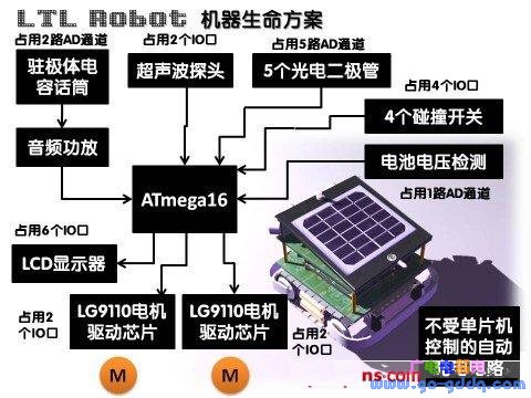

3 如何实现?如何设计电路?如何设计结构?
这个机器生命方案采用ATmega16单片机做控制器,单片机的8路AD通道和其余24个IO接口都被使用。AVR单片机AD转换频率高于音频,可以用来进行简单的语音采集。机器生命的程序较复杂,而AVR单片机适合进行快速复杂运算。本设计的电路板上除了ATmega16单片机外,还有2个LG9110电机驱动芯片、2个LM386音频功放芯片,和LM393电压比较器芯片,再加上少量电阻电容和三极管,电路简洁,适合初学者和中级爱好者动手制作。

A 寻光
我们可以用光电二极管来检测光线强弱。当然也可以用光敏电阻。将光敏电阻和一个固定电阻串联接在电源正负极之间,光敏电阻靠近正极一侧。从光敏电阻和固定电阻连接点引出导线接到ATmega16的AD转换输入口。当强光照在光敏电阻时,光敏电阻阻值变小,因此其压降变小,而固定电阻分压增多,引出的AD检测电位升高,被单片机转化为数字量后判断光线增强。机器生命有5个光电传感器,其中4个面向机器人前后左右四个方向,另一个指向太阳能板所面对的方向。通过编程可以让机器人自主移动到光线最强的地方。
B 充电
本设计采用4.8V镍氢充电电池为系统供电。太阳能电池板正负极通过一个三极管与电池正负极相连。有一个电压比较器比较电池电压与太阳能板的压差,如果压差高于某值,比较器控制三极管导通,太阳能电池板对充电电池充电。充电电池电压上升,当高于某值时控制三极管关断,结束充电。为使太阳能板能对电池组充电,要求太阳能板在阳光直射下输出电压高于8V。
C 语音识别
用AVR单片机的高速AD检测功能能实现简单的语音识别。声音信号被驻极体电容话筒接收后送至LM386音频功放芯片放大和过滤后送至单片机AD转换口,单片机对音频信号幅值采样转化为一组数字,然后对这组进行取方差运算,得出一个特征值,该特征值可以用于简单的语音识别。比如你发一个“e”,方差应该比较小,如果你发“p”爆破音,方差应该较大。当然,如果你用更复杂的数据处理,会得到更好的识别效果。本设计使用了2路声音信号,目的是让单片机判断出声源的大体方位。
D 超声波测距
用AVR的1个IO口输出40KHz信号送至超声波发射电路,当超声波遇到障碍物返回后,被超声波接收头接收,信号经CX20106A解码芯片处理,得到一个低电平脉冲,用该脉冲引发AVR单片机中断,AVR通过检查发波和收到回波之间的时间差即可算出障碍物距离。
E 电机驱动
本设计采用2片LG9110电机驱动芯片驱动两台直流减速电机。LG9110输出最大电流为800mA,仅需要2条控制线与单片机IO口直接相连即可控制一台电机正反转或者停止。LG9110仅有8个引脚,使用非常方便。
