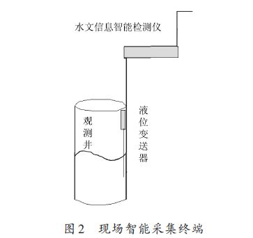

    2.1 智能信息采集终端硬件
    智能信息采集终端硬件主要由液位变送器、温度变送器、连接电缆和水文信息智能监测仪等构成,如图2所示。
    方案设计采用防腐性投入式液位变送器和铂电阻温度变送器。变送器前端采用不锈钢外壳用来防止观测井内水中杂质的干扰。连接电缆是指变送器与水文信息智能监测仪之间连接的电缆。由于液位测量时采用压力比较形式,故连接电缆采用中心有通气导管的专用电缆。水文信息智能监测仪以单片机为核心,配合模数转换、时钟芯片、数据存储、数据显示、后备电源等部分。
    观测子站工作原理如下:利用分散设置在观测点的液位、温度变送器将测量得到液位、温度变量转换为可传送的标准化输出信号。系统采用4~20 mA电流信号传输方式将信号送入信息采集终端模数转换部分将模拟信号转成数字信号,以减少信号的衰减和接线的复杂性,再经单片机将转换后的数字信号进行分析处理。数据存储部分使用大容量存储芯片存储处理后的数据。
    日历时钟具有实时时钟计数功能还能为监测仪提供准确的日期及时钟信号。数据显示部分现场显示出实时监测数据。最后经由数据通信模块利用其内置的调制解调器,实现现场监测仪与各级水务部门中心监测站的计算机之间的数据交换。后备电源部分能在市电无法正常提供的时候保证监测仪的正常使用,且后备电源能与市电自动切换。
