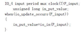

    周期输入对象可测量输入信号两个上升沿或两个下降沿之间的时间间隔简单应用如下:
    当FT3150采用10M晶振时周期输入对象的分辨率是25.6us,脉冲计数输入对象可通过技术0.8388608s时间内的输入边沿,测量输入信号的平均频率,简单应用如下:

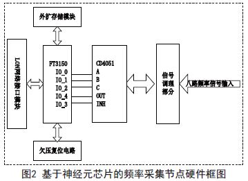

    一种简单的频率测量实现方法就是利用以上三种IO对象来实现的。设计框图如图2所示。
    8选1多路模拟开关CD4051通过IO_0~IO_4与FT3150相连,FT3150可以定义IO_0~IO_7相邻的4个IO口作为半字节IO对象用来进行通道选通,我们选用IO_0~IO_3来实现此功能,半字节IO对象的定义如下:IO_0 output nibbleio_select;IO_4为测量信号输入脚。
    此类节点可以对8路频率信号进行采集,具有易简单,体积小等特点,其缺点是由于受NEURON芯片自身特性的限制只适用于输入信号频率较低的场合。
