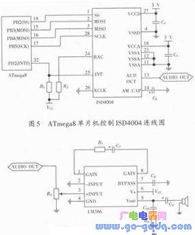

    系统的语音提示部分采用ISD4004芯片来播放提示语音。ISD4004是一款采用CMOS技术的语音录放芯片,内部集成有片上振荡器、抗混叠滤波器、平滑滤波器、音频放大器、自动静噪功能和高密度多电平FLASH存储阵列。芯片采用多电平直接模拟量存储技术,音频采样率最大可达8 kHz,具有播放的声音清晰自然,功耗低等特点。将事先录制好各种提示和距离值播报语音,存储在ISD4004的FLASH存储阵列上,由ATme ga8单片机控制播放,连线如图5所示。ATmega8单片机通过SPI接口控制ISD4004的工作,ISD4004的模拟和数字电源输入端都增加了去耦电容,滤除外部噪声的干扰。
图6 LM386音频集成功放电路
    ISD4004播放的语音信息还需通过音频功率放大电路进行放大,如图6所示。功率放大芯片选用LM386音频集成功放,它的静态功耗低,失真小,所需的外围元件少,适用于手持设备。输入音频信号通过一个用于调整音量的变阻器R4分压后输入LM386的输入端,连接在芯片第1和第8引脚间的R5和C7用于设置功放的增益。放大后的音频信号从第5引脚Vout端输出,经过一个220μF的电容C9隔离直流信号后驱动喇叭发声。
