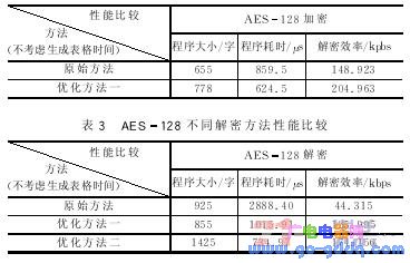

    3  AES加密与解密的实验仿真
    根据以上实验步骤和优化方法得出表2、3所列实验结果。
    表2  AES-128不同加密方法性能比较
30.gif?imageView2/2/w/550
    设主密钥为:000102030405060708090a0b0c0d0e0f(128bit)。
加密明文:00112233445566778899AABBCCDDEEFF。
密文:69C4E0D86A7B0430D8CDB78070B4C55A。
解密密文:69C4E0D86A7B0430D8CDB78070B4C55A。
    总之,AES密码是一个非对称密码体制,它的解密要比加密复杂和费时。解密优化算法没有增加存储空间的基础上,以列变化为基础进行处理,程序比原始的要小,而且节约了时间。解密优化方法速度最快,效率最高,但要增加系统的存储空间,因此它的程序也是最大的一个。
