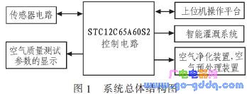

    系统以STC公司的51增强型单片机STC12C65A60S2芯片微控制器为核心,考虑到STC12C65A60S2的性能足够满足电路工作需求与及成本低的特点。选用STC12C65A60S2为最佳方案;概念模型分为:1)显示部分(12864显示屏),用于实时显示花园和室内的温室度,花园内部土壤湿度,正在执行空气更新的用户房号这几个基本参数;2)操控检测部分(用VB语言写的上位机)用于实时显示存气仓内部空气清新度的各类参数:温度,湿度,CO2浓度,负离子浓度,与及经过算法后得到的空气综合清新程度的参数值。我们通过实际把数值划分范围,用高,良好,较差,差划分处理后的空气等级,以不同颜色指示灯显示空气质量的等级。上位机端有控制按钮,用于控制系统工作的模式,对象,设定工作的时间。3)传感器电路部分,用于检测空气质量参数。系统总体方案如图1所示。

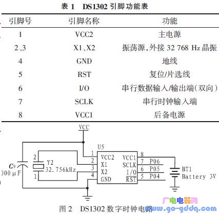

    这里利用DS1302时钟电路设置空气更新系统的更换气体的时间点,以及设置换气工作的时间长度。
    DS1302是美国DALLAS公司推出的一种高性能、低功耗、带RAM的实时时钟芯片,它可以对年、月、日、周日、时、分、秒进行计时,且具有闰年补偿功能,工作电压宽达2.5~5.5 V。时钟可工作在24小时格式或12小时(AM/PM)格式。DS1302与单片机的接口使用同步串行通信,仅用3条线与之相连接。可采用一次传送一个字节或突发方式一次传送多个字节的时钟信号或RAM数据。DS1302内部有一个31×8的用于临时性存放数据的RAM寄存器。DS1302是DS1202的升级产品,与DS1202兼容,但增加了主电源/后背电源双电源引脚,同时提供了对后背电源进行涓细电流充电的能力。

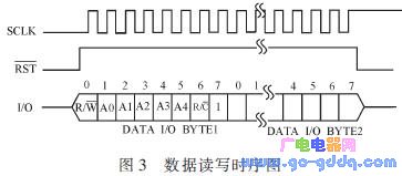

    在控制指令字输入后的下一个SCLK时钟的上升沿时数据被写入DS1302,数据输入从低位即位0开始。同样,在紧跟8位的控制指令字后的下一个SCLK脉冲的下降沿读出DS1302的数据,读出数据时从低位0位至高位7,数据读写时序如图3所示。

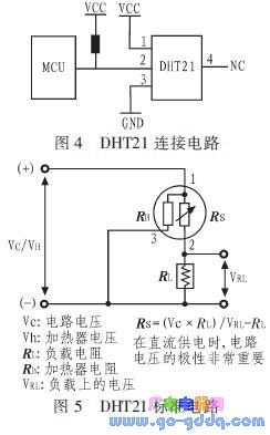

    DHT21数字温湿度传感器是一款含有已校准数字信号输出的温湿度复合传感器。它应用专用的数字模块采集技术和温湿度传感技术,确保产品具有极高的可靠性与卓越的长期稳定性。传感器包括一个电容式感湿元件和一个NTC测温元件,并与一个高性能8位单片机相连接。因此该产品具有品质卓越、超快响应、抗干扰能力强、性价比极高等优点。每个DHT21传感器都在极为精确的湿度校验室中进行校准。校准系数以程序的形式储存在OTP内存中,传感器内部在检测信号的处理过程中要调用这些校准系数。单线制串行接口,使系统集成变得简易快捷。超小的体积、极低的功耗,信号传输距离可达20米以上,使其成为各类应用甚至最为苛刻的应用场合的最佳选则。产品为4针单排引脚封装。连接方便,特殊封装形式可根据用户需求而提供。电路如图4所示。
    DHT21的供电电压为5 V。传感器上电后,要等待1 s以越过不稳定状态在此期间无需发送任何指令。电源引脚(VDD,GND)之间可增加一个100 nF的电容,用以去耦滤波。单总线接口;DATA用于微处理器与DHT21之间的通讯和同步.采用单总线数据格式,一次通讯时间5 ms左右,具体格式在下面说明,当前数据传输为40 bit,高位先出。
    数据格式:40 bit数据=16 bit湿度数据+16 bit温度数据+8 bit校验和

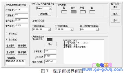

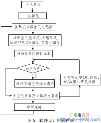

    软件主要采用VB6.0进行编程。VB6.0是微软公司开发的一种可视话的编程语言,具有集成的可视化数据库工具,Visual BasIC6.0提供了一整套工具以及在任何应用程序中集成数据库。具有强大的数据访问、internet编程、使用新的控件、利用增强的控件提高性能和增强的向导功能等主要特点。用VB6.0编写的上位机软件主要用于实时显示花园和室内的空气的质量参数,以及作为空气更新处理的控制端。系统软件设计的流程图如图6所示。
3 系统应用
    该系统应用于室内空气更新,系统通过设置时钟(DS1302)或者直接人工手动来选择更新空气的时间点,和每一次空气更换的时间长度。同时用光敏电阻定性检测当前温室内的光照强度。光照强度弱的时候,花园中的植物呼吸作用强度更强,便改选用普通进风口,同时以保证输送空气的氧含量。多点设置温湿度传感器(DHT21),比较花园及室内的空气温室度差异,根据采集数据,处理器将选择合适的空气预处理方式(如:增湿减湿,增温降温)过程,存气仓设置CO2传感器,检测从花园送进存气仓空气的CO2浓度。CO2浓度如果超过预设值空气将重新送回花园进行重新的富氧过程。负离子发生器用于存气仓内的空气第二气净化,增加空气的负离子浓度,进一步除去空气中的有害微粒。结果:室外空气经过净化过程,符合净化指标的输送到用户室内,不合符合指标条件的重新送回花园和进行空气预处理。最后实现整个中央空调下封闭的室内环境的空气规律流动更新。另外系统配置土壤湿度传感器,结合电磁阀组成的简单的智能灌溉系统,当土壤湿度低于设定值时,电磁阀打开盆头浇水,给花园植物补充生长需要的水份,实现花园的基本维护。通过实际应用发现,该测试系统测试结果准确、稳定可靠。程序面板的部分界面如图7所示。
