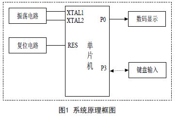

    2.设计原理
    首先应该了解本次设计的基本要求和目的,再通过查找资料了解80C51单片机的工作原理、结构图,数码显示管的结构和工作原理。根据设计要求可以将单片机P3口接4×4键盘,P0口接数码显示管,根据扫描原理进行行扫描,用CJNE指令判断P3口的状态。采用软件延时去抖动,用MOVC A,@A+DPTR取键值。
    建立键值对应的显示码,通过查表指令实现键值的显示。由此画出设计流程图和利用汇编语言进行编程。最后利用Proteus画出电路图进行仿真。其系统原理框图如图1所示。

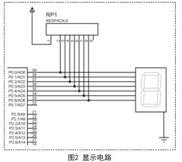

    3.1 显示电路
    按显示方式分,用单片机驱动LED数码管的方法有静态显示和动态(扫描)显示两种。
    静态显示就是显示驱动电路具有输出锁存功能,单片机将所要显示的数据送出后需要刷新,直到下一次显示内容需要更新时再传送新的数据,这种方法显示稳定,占用CPU时间少。本设计主要是用的动态显示,它的特点正好与静态显示相反,需要CPU时刻对显示器件进行数据刷新,显示数据有闪烁感,占用的CPU时间多,但动态显示所需硬件少,电路相对简单,能节省线路板空间。采用1位8段共阴极LED,P0口作为LED显示码输出端,因为只采用1位数码管,因此线选端直接接地。
    如图2所示。

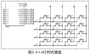

    3.2 键盘电路
    用AT89S51的并行口P3接4×4行列式键盘,以P3.0-P3.3作输出线,以P3.4-P3.7作输入线;在数码管上显示每个按键的“0-F”
    序号。对应的按键的序号排列如图3所示。

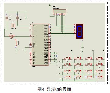

    3.3 电路仿真
    采用Proteus仿真软件进行仿真,在仿真之前先按照预设值好的电路图进行连线,以及布局,最后确定线路已连接好,将汇编程序编译生成。hex文件,加载到51芯片中,再运行开始仿真,电路仿真效果图如图4所示。
