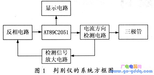

  1 硬件电路组成原理
  根据目前常用三极管的类型及管脚排列方式,设计的自动判别电路包含中心控制单元、转换电路、检测放大电路和显示电路四个部分,如图1 所示,其中用AT89C2051 作为中心控制单元。
图1 判别仪的系统方框图
  2 硬件电路设计

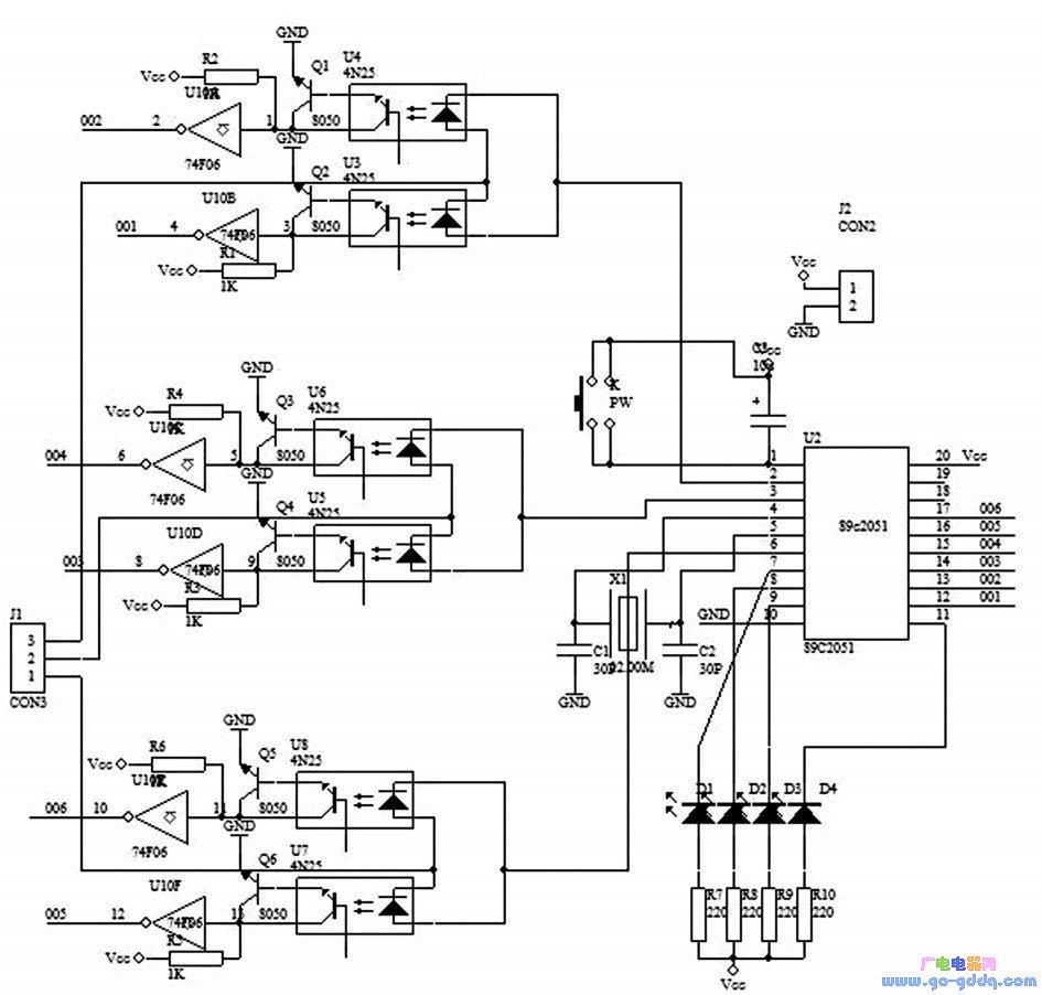

  图2 所示为三极管管脚类型自动判别硬件电路原理图, 该硬件电路主要包括单片机AT89C2051、反相器CD4069、光电耦合器4N25、74LS06、74LS07、若干电阻和电容等元器件。
图2 判别电路原理图
图2 判别电路原理图
  首先由单片机的P3.0~P3.2 口送出三位二进制码(高低不同的电平),分别送至三极管的1、2、3号引脚。对于不同的三极管,在单片机送出不同的编码时,其1、2、3 号引脚上的电流方向不同,有流入和流出两种情况,用两只光电耦合器反向并联来检测哪个方向上有电流通过,此时三位二进制码变成六位二进制码。将检测到的来自光电耦合器的电信号进行放大,由于此时输出的信号并非标准的高低电平,不能直接被单片机识别,相位也不符合要求,故加一级反相器CD4069 进行反相,然后将反相器输出的标准的六位二进制码送至单片机的P1.0~P1.5 口。单片机根据从P1 口读出的数据与单片机内部预先写入的数据进行比较,当满足相应的条件时从P3.3~P3.7 口输出检测结果,最后用发光二极管来显示对应的三极管类型。

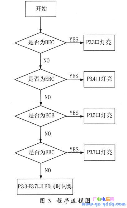

  3 软件设计
  由于常用的中小功率三极管中NPN 的三极管管脚排列顺序有EBC、ECB、BCE 三种(有极少数例外,可忽略不计),而PNP 的只有EBC 一种排列顺序。所以,按照此规律进行软件的编写。总体编程思想是在各种不同管脚排列顺序的三极管三个管脚上加上不同电压,测试其电流情况并将其转化为二进制码。将这些二进制码写入单片机,外部输入的数据与单片机内部的二进制码进行比较,如果读入数据与内部事先写入的某个数据相等,则所测的三极管就为这个数据所对应的三极管的管型和管脚,然后用对应的发光二极管点亮指示出管型、管脚。
  软件主程序流程图如图3 所示。
图3 主程序流程图

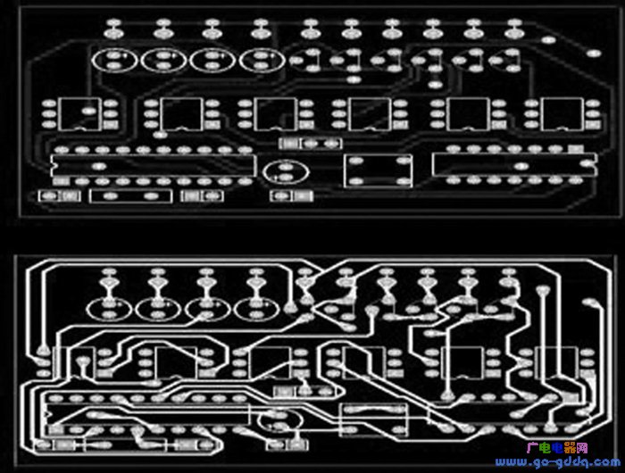

  图4 所示为制作的PCB 板图,实物制作成功后,取一只三极管,将管脚按1、2、3 顺序插入产品的测试孔中,保证接触良好,然后按下电源键,系统自动复位后运行,由LED 指示出所测三极管对应的管型和管脚。LED 灯的顺序与管脚管型是一一对应的,若左边第一只LED 灯亮则所测三极管为NPN型,管脚排列顺序为BEC;若左边第二只LED 灯亮则所测三极管为PNP 型,管脚排列顺序为EBC;若左边第三只LED 灯亮则所测三极管为NPN 型,管脚排列顺序为ECB;若左边第四只LED 灯亮则所测三极管为NPN 型,管脚排列顺序为EBC;若四只LED 灯同时闪烁则可能是被测三极管已坏或有引脚接触不良,单片机中未写该管型对应的程序。
图4 实物PCB 板图
图4 实物PCB 板图
  在制作实物的过程中,可以从左至右依次在LED灯的一侧标明所对应的管脚和类型,也可以用不同颜色的LED 灯来显示不同的管脚和管型。
