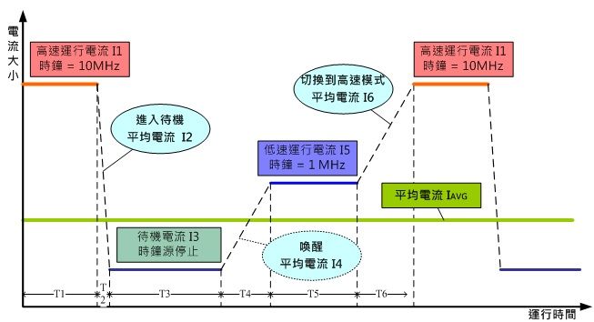

    平均功耗
    在系统级要兼顾低功耗及高效能,必须考虑实际应用面的需求,例如无线环境传感器可能让 MCU 主时钟及 CPU 关闭,只开启低频时钟,定时唤醒外围电路进行侦测,当符合设定条件的事件发生时快速启动 CPU 进行处理,即使没有任何事件发生,也必须定时激活 CPU 维持无线传感器网络的联机。在遥控器的应用中,则可能完全将所有时钟源都关闭,当用户按键时快速唤醒时钟源及 CPU 进行处理。另外,许多应用都会加入一个 MCU 作为主机处理器的协处理器,用于监控键盘或红外线输入、刷新显示器、控制主处理器电源以及智能电池管理等任务。此时平均功耗比单纯的运行功耗或待机功耗更具指标性意义。
    平均功耗由下列主要参数组合而成: 运行功耗及运行时间,静待功耗及待机时间,不同运行模式之间的切换时间。兹以下图进行说明:
    平均电流 (IAVG) =(I1 x T1+I2 x T2+I3 x T3+I4 x T4+I5 x T5+I6 x T6)/(T1+T2+T3+T4+T5+T6)
    因为进入待机模式时间很短,忽略此段时间的电流消耗,公式可以简化为:
    均电流 (IAVG) =(I1 x T1+I3 x T3+I4 x T4+I5 x T5+I6 x T6)/(T1+T3+T4+T5+T6)
    由以上公式观察到除了降低运行电流及静态待机电流外,降低运行时间、唤醒时间及高低速运行模式切换时间也是降低整机功耗的重要手段。另外,上图同时指出,低功耗 MCU 支持动态切换运行时钟频率是必要的功能。

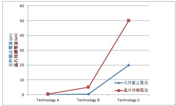

    制程选择
    为了达到低功耗的运作,并能有效地在低耗电待机模式下,达到极低的待机功耗,可以透过对制程的选择而站上基本的要求门坎。在不强调速度极致的某些制程分类,选择极低组件截止电流制程 (如下图) 进行逻辑闸制作,并进行数字设计是方法之一。选择这种策略的额外效益是,通常也能在降低动态操作电流上,达到较佳的表现。 另外,由于高温大幅增加静态电流,当温度由摄氏 25度增加到摄氏 85度时,一个典型比例约增加 10 倍的静态电流,以非低功耗 0.18 微米制程开发的 32 位 MCU,逻辑阀门数 200K、4KB SRAM 在核心电压 1.8V、摄氏25度的静态耗电约为 5 ~ 10 微安,当温度升高到摄氏 85度时,静待电流将会飙高到 50 ~100 微安。而低功耗制程在摄氏85度仅约 10微安静态电流。

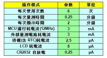

    为了让读者更具体了解平均功耗的计算,以新唐科技的低功耗 32位 MCU Nano 系列及血糖计应用为例,进行使用年限的预估。新唐的 Nano 系列低功耗 32位 MCU 的 CPU 内核为 CortexTM-M0,具有 200uA/MHz 低运行功耗、待机电流仅需1uA、7uS快速唤醒、多重时钟讯号来源及多种工作模式,多达 128 KB Flash、16K SRAM 及 12位 ADC、12位 DAC、SPI、I2C、I2S、UART、LCD、Touch Key 等丰富外围,符合低功耗、高性能 MCU 应用需求。
    此血糖计范例采用 CR2032 230 mAh 电池,使用方式、运行功耗及静态功耗如下表所示。

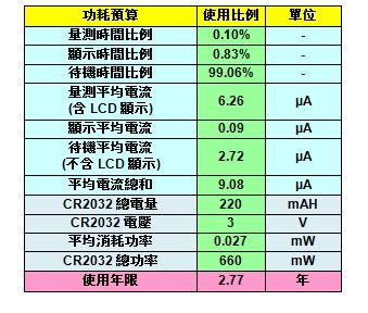

    使用年限的计算方式请参考下表。量测时间比例、显示时间比例及待机时间比例可由上表求得。例如,量测时间比例为 “6 次 x 0.25 分钟 / (60 x 24) 分钟 = 0.1%”.其余时间比例依此类推。量测平均电流为 “量测时间比例 x (MCU运行耗电流 +外部量测电路耗电流 +待机(含RTC)耗电流 + LCD 耗电流 + CR2032 自放电)”.显示平均电流为 “显示时间比例 x (待机(含RTC)耗电流 + LCD 耗电流 + CR2032 自放电)”.待机平均电流为 “待机时间比例 x (待机(含RTC)耗电流 + CR2032 自放电)”.最后计算出使用年限约为 2.77年。由于待机时间比例高达 99%,故血糖计应用待机电流为延长使用年限最重要的参数。
