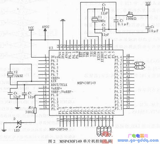

  2.1 单片机控制模块
  MSP430是德州公司新开发的一类具有16位总线的带FLASH的单片机,它采用16位的总线,外设和内存统一编址,寻址范围可达64K,还可以外扩展存储器,具有统一的中断管理,具有丰富的片上外围模块,片内有精密硬件乘法器、两个16位定时器、一个14路的12位的模数转换器、一个看门狗、6路P口、两路USART通信端口、一个比较器、一个内部振荡器和两个外部时钟,支持8M的时钟,由于为FLASH型,则可以在线对单片机进行调试和下载,且JTAG口直接和FET的相连,不须另外的仿真工具,方便实用,而且,可以在超低功耗模式下工作,对环境和人体的辐射小,所以本系统采用MSP430F149单片机作为控制芯片。
  MSP430F149单片机控制电路如图2所示。

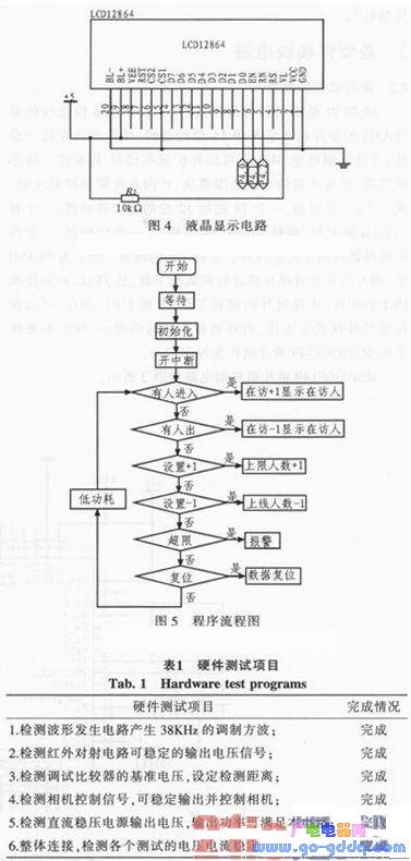

    本系统中LCD12864液晶显示电路如图4所示。

    该系统程序流程图如图5所示。
d1.jpg?imageView2/2/w/550
4 整机调试
4.1 硬件调试
    硬件调试结果如表1所示。

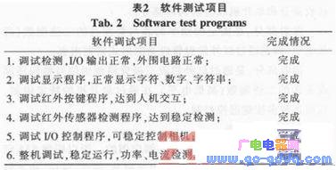

4.2 软件调试
    软件调试结果如表2所示。
