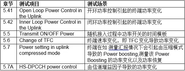

1.2、动态的终端功率测试
在LTE系统中,一部分系统的特性会导致终端功率发生变化,比如TFC变化(包括DTX),压缩模式下的Power Boosting,开环功率控制中PRACH的接入,闭环功率控制中DPCH的TPC响应,信道增益因子变化等。针对UMTS的功率变化过程,3GPP TS34.121规范制定了响应的测试项目,如表1.1:

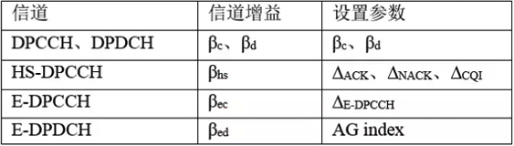

为了下面更好的理解HSDPA和HSUPA的最大功率测量方法,我们来说明一下增益因子的定义。首先3Gpp规范针对WCDMA上行发射功率给每个上行信道定义了一个增益因子,即βc、βd、βhs、βec、βed等参数,用于独立控制各个信道的功率。为了系统消息传输方便,最终又将这些参数映射成为βc、βd和DACK,DNACK,DCQI以及DE-DPCCH和DE-DPDCH,通过这些参数,最终可以决定DPDCH、HS-DPCCH、E-DPCCH和E-DPDCH信道相对DPCCH信道的功率。
WCDMA系统中的增益因子

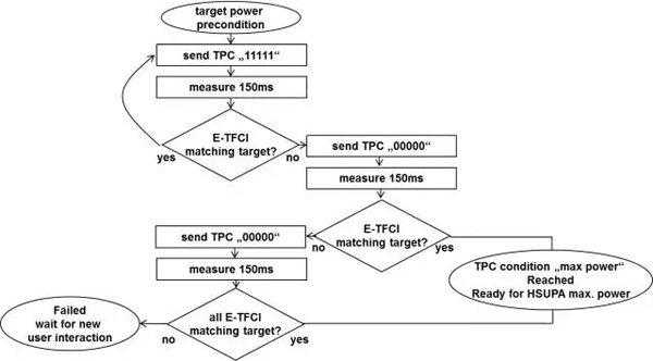

对于HSUPA的最大功率测试,我们需要理解的HSUPA的上行功率控制原则,HSUPA的目的是为了上行提供更高的数据传输速率,更高的上行速率需要更高的上行E-DCH信道功率以提供更好的信噪比。反之,当E-DPDCH信道功率不足时,就相应的降低E-TFCI以保证一定速率下的可靠传输。
基于上述原则,我们就很容易理解5.2B subtest这个测试项目的设计原则,首先对于每个subtest定义了一系列的E-TFCI以及相应的E-TFCIPower offset,通过DL-DPCCH下发TPC控制UL-DPCCH提高功率,而DPDCH、HS-DPCCH、E-DPCCH、E-DPDCH根据信道增益表格相应的提高信道功率,当功率提升1dB之后,如果还有空间继续提升,则E-TFCI不降低,继续提升功率直到不能继续提升位置,此时E-DPDCH功率被调低,相应的E-TFCI也会降低,此时发送一个1dB的功率降低指令给E-DPDCH留出一定的空间,此时的功率足够保持TargetE-TFCI,这时测量终端的最大功率,在这样的逻辑下测量到的功率实际可以理解为在特定的E-TFCI发送的情况下终端的最大发射功率。
HSUPA最大功率测试流程
其中有些特别的是subtest 5,由于subtest 5 只定义了一种参考E-TFCI,因此E-TFCI不会随着功率变化,仅仅发送TPC Up控制UL-DPCCH功率,其它信道功率相对固定,即可测量得到终端的最大功率。

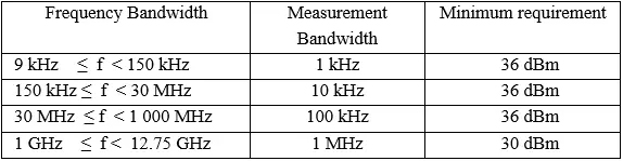

基于Spurious emissions的成因,决定了Spuriousemissions 需要测量到更加宽的频率范围,根据Rec.ITU-R SM.329-12规范的要求,UMTS的基础频率范围在600MHz~5.2GHz范围之内,根据UMTS频段的最高频率,需要测试到5次谐波的范围,因此我们得到了规范TS 34.121,表5.11.2a中要求的通用测试范围。
Table 5.11.2a: Generalspurious emissions test requirements

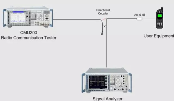

由于上表所测试频率范围内有存在各种通信制式以及广播电视等无线频率占用,因此又针对不同的UMTS频段制定了表5.11.2b的额外标准。由于通用的综测仪无法达到13GHz的频率范围,因此一般采用综测仪和频谱仪(如R&SFSQ或FSW)的测试系统来完成这个测试项目的测试。如图3.1所示:
图3.1、Spurious emission 测试连接图

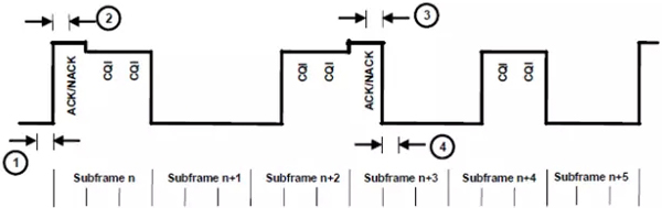

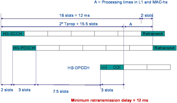

在HS-DPCCH信道相关的测试中我们经常看到如图4.1的测试点描述,如规范5.13.1A(EVM with HS-DPCCH) ,5.2C(UE relative codedomain power accuracy),5.7A(HS-DPCCH Power Control),首先这个图的横轴的时间是6个子帧,即12ms,而不是一个10ms无线帧。
图4.1、HS-DPCCH非连续发送示例
这个时间关系是由HARQ的周期决定的,由于在HS-DPCCH相关测试中,终端上行发射会有DPCCH、DPDCH和HS-DPCCH三个信道,由于DPCCH和DPDCH是连续发射的信道,因此非连续发射的HS-DPCCH就决定了整个功率图案的周期。根据图4.2,整个HARQ的周期=2+3+7.5+3+2*空间传输时间,这个时间略小于12ms,因此HARQ的周期定义为12ms,即从系统开始给终端调度数据发送,到收到终端反馈的ACK/NACK,整个时间是在12ms之内完成的。因此在图4.1中的测试是以12ms为周期的。
图4.2、HSDPA信道时序关系
