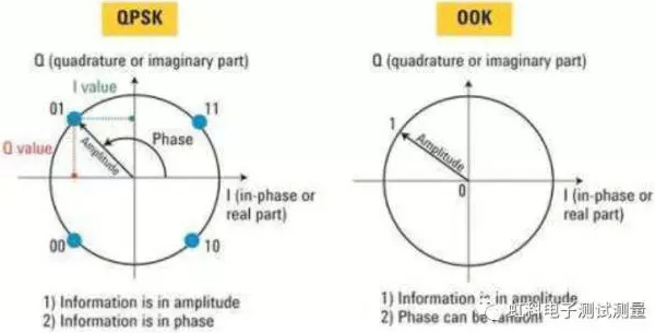

OOK调制
为了更好地理解数字调制,下面举个例子:开关键控(On-Off Keying ,OOK)调制,一种简单的二进制幅移键控调制(2-ASK),是包含两符号(symbols)(例如“0”或“1”)的数字幅度调制,所以类似于对载波进行“开”和“关”控制。已调制波形中载波幅值有效部分被编码为“1”,载波幅值无效部分被编码为“0”。符号(symbols)也可以表示频率或相位,当表示频率时称为二进制频移键控调制(2-FSK),当表示相位时称为二进制相移键控(2-PSK或BPSK)。
用于编码的符号(symbols)数量影响通信的能量效率(多少有效信号被接收器正确地解码)和频谱效率(为实现指定比特率的带宽宽度)。但是前者越高,后者就会越低,所以要权衡两者。接收器以较低的信噪比捕获和正确读信号的能力在逐渐提升,所以可减少能量效率以支持更大的频谱效率。正因为如此,被传输的波形的复杂度越来越高,只有快速灵活的信号源仪器能生成高比特率信号。
另一种在现代通信系统中占据一席之地的调制方法是一种特殊的幅度调制,叫做正交幅度调制(QAM)。这中调制方法的具体操作是,将两个参数相同但只不同相的信号相混合,所以也称为I/Q调制,因为其中一个信号正交另一个信号,“I”通道是余弦信号,“Q”通道是正弦信号。
为了使用相干解调以更好的接收信号和使TX / RX同步,不仅振幅,频率和相位也可以进行正交调制。
I/Q 发射器
I/Q 接收器
被广泛使用的I/Q调制是正交相移键控(QPSK),这种调制方法有很好的频谱和能量效率。在现代通信系统中,高复杂度的波形随处可见。QPSK技术使频谱带宽得到了充分利用。因为如果信噪比足够,那么为了获得较高的数据速率可以不占用所有可用的频谱带宽 。
