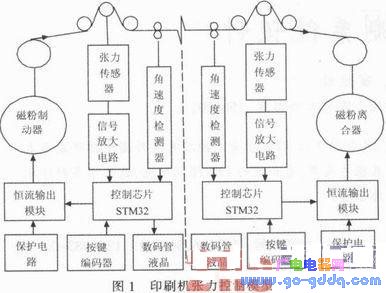

    在印刷行业中,为了达到生产的要求,经常需要对一些带状的材料控制它们的张力,张力控制系统是一种由单片机或者一些嵌入式器件及外围电路开发而成的系统。首先直接设定要求控制的张力值,让张力传感器采集的信号(一般为毫伏级别)作为张力反馈值,比较两者的偏差后,经内部智能PID运算处理后,调节执行机构,自动控制材料的放卷、中间引导及收卷的张力,达到系统响应最快的目的。在特殊的情况下,用户也可以直接设定一定的输出量给执行机构(经常为磁粉的电流量)。图1为印刷机张力控制系统的基本环节。
1.1 张力的产生
    如图1所示,先分析左边材料放卷的情况,假设材料放出放卷轴的张力为T,其线速度为牵引辊的工作速度v1,放卷筒的线速度为v2,材料的横截面积为S,设材料的弹性模量为E,从牵引辊到放卷筒的长度为L,t=L/v1为材料由牵引轴传送到放卷筒的时间,根据胡克定律得:
    由此可知,若需控制张力,就必须控制牵引辊与放卷筒的速度差,可见张力控制系统实际上也是线速度跟踪系统。材料的张力在控制过程是一个积分环节。一般情况下,在设备启动时卷材的放卷速度是小于牵引轴的工作速度,以使材料中产生张力,当张力达到我们要求合适时,我们就稳定材料的放卷速度,这样,材料就可在此张力下稳定运行了。材料的收卷过程也与此类似。我们控制速度的执行机构为磁粉,放卷过程中,选用磁粉制动器,收卷过程中,则选用磁粉离合器。
  1.2 张力的测量
  由图1所示,张力的测量主要是通过张力传感器获得。为了准确测量材料的张力,材料必须以120的包角经过张力传感器上的滚轴。通过力的合成计算原理(平行四边形原则),张力传感器上的所受的力则为材料的张力与滚轴的重力之和。我们通过计算方法去掉滚轴的重力信号,而采集到的张力信号参与后面的控制过程。

  市场上张力传感器,也叫压力传感器。根据测量的压力而反馈电压的量程范围,它有两种型号,分别叫应变式压力传感器和差动式压力传感器。应变式压力传感器的电压量程通常为0~13 mV,而差动式压力传感器的电压量程通常为0~150 mV。为了满足用户的不同选择,信号放大电路中必须要有两种放大倍数,使系统可以正常的运行。
  为了使采得的模拟电压可以比较精确的放大,放大电路必须有较高的性能。毫伏信号的放大,必须有较高的共模制比、较低的线性误差、低失调漂移增益等要求。一般的放大器都达不到这种要求,仪表放大器不仅具有以上较高的性能,而且它的闭环增益是由反相输入端与输出端之间连接的外部电阻决定。因此,这里采用了具有差分输入的单端输出的闭环增益仪表放大器件AD620AN。外接的闭环放大电阻则选精度为1%的两个电阻,以实现两种不用的放大倍数。然后用跳线帽开关选择合适的放大倍数。
  ST公司的STM32是目前最流行的控制芯片,它使用的是ARM最新及先进的Cortex_M3内核;在性能上,它不仅具有杰出的功耗控制功能,而且同时集成了多种有用外设,如:3个12位最高的1 MHz的ADC外设、两个12位DAC、从256 K至512 K字节的大容量程序存储器、64 K的SRAM等等;它的最高工作频率可以达到72 MHz。在程序的设计方面,ST公司提供了一套完善的固件库,将各个寄存器操作用函数封装起来,操作方式非常规范,程序设计较其他控制芯片也就相对容易。在STM32众多芯片型号中,STM32F103RCT6是最合适的一款,它不仅包含所有需求的外设,而且价格低廉。在张力控制过程中,实时采样放大的模拟电压量可以用12位高性能ADC转变成相应的数字量,从角速度检测器输入的数字信号通过光电隔离器耦合接入控制器。角速度检测器分为两种,一种叫接近开关,另一种叫编码开关,在滚轴转动的过程中,滚轴上的齿使得它们有高低电平的数字量变化,而达到测量的效果。为了方便用户操作,这里提供了良好的人机界面。首先,提供了按键与编码器的组合的输入方法;其次,用液晶显示实测张力和设定张力,同时,数码管还可以显示当前的输出百分比。
  在张力控制过程中,控制张力执行单元为磁粉,磁粉分为两种:一种叫磁粉离合器,另一种叫磁粉制动器,它们分别是用在卷材收卷和放卷的过程。磁粉通过万向联轴器与收卷筒和放卷筒相连,磁粉里填入的是微细铁磁粉末。在额定扭矩下,磁粉的特性公式Ma=K*If(K为常数,If为接入的激磁电流),由此可知,磁粉的扭矩与接入的激磁电流成线性关系。磁粉离合器有主动端和从动端,在没有激磁电流的情况下,从动端不随主动端转动,在通有一定的激磁电流时,里面的磁粉磁化,将主动端的扭矩按照一定的比率耦合到从动端。磁粉离合器只有一个输出轴,当没有接入激磁电流时,磁粉没有磁化,输出轴的扭矩很大,而接入了激磁电流后,磁粉离合器的输出轴就会有线性的扭矩输出。
  市场上经常用到的磁粉供电电压在24 V左右,满载电流可达4 A到6 A。这给恒流输出电路提高了难度。STM32控制输出的PWM波通过恒流模块的放大供给磁粉工作。这里就必须用到耐压36 V以上的场效应管,控制器输出的PWM波也必须经过一定的电压和电流的放大才有能力控制场效应管的开断。

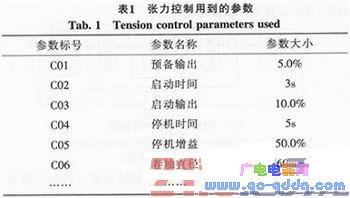

    程序在运行时,我们可以在FLASH里开辟一段存储空间,把用户设定好的参数保存在这里,每次开机时,就可以先从这段存储空间读取参数,这样系统就不仅可以准确运行,而且减少了很多设置麻烦。然而系统在运行时,也有可能会突然停电,这时必须可以保存卷径(收卷简或放卷简的直径),下次开机时卷径就不必从初始值计算。STM32带有可编程电压监测器,这里可以开启电压监测中断功能,这样就可以在掉电的瞬间利用片内空白FLASH储存当前卷径。下表1为张力控制过程中用户需设定的部分参数。
    从宏观上,程序设置了3层页面。最上一层是工作页面,系统在正常运行时,处于该页面;第二层是参数选择页面,用户在这里选择需要修改的参数;第三层就是参数修改页面,用户可利用编码器修改参数的大小,编码器旋转的快慢对应着设定值变化的快慢,用户也在这里对系统进行调零和定标。由于张力传感器测量的是滚轴的重量和卷料的张力总和,而调零则是先测量滚轴的重量;定标则是利用已知重量的法码挂在滚轴上得到的信号量,如此,就可以准确测量出卷料的张力。
3 张力控制过程
    如图2所示,张力的控制过程可以分为四个阶段:预备阶段,启动阶段,运行阶段,停机阶段。t0以前为预备阶段,t0到t1为启动阶段,t1到t2为运行阶段,t2到t3为停机阶段,t3时间过后系统又重新进入了预备阶段,而T0为用户设定张力。用户可以通过设置表中的参数完成控制过程,预备阶段可以说是等待阶段,用户此时要把卷料准备好,而系统有一定的预备输出预热磁粉。在满足启动条件时,系统就进入了启动阶段,这里有两种启动方法,一是电平启动,即用户可以用开关开启系统;二是速度启动,即当滚轴速度达到一定值时,系统自行进入启动阶段,用户按需求设定的启动输出使设备开始运转。经过启动时间,系统就进入运行阶段,此时STM32控制器进行PID调节自动跟踪,当所测张力调节到设定值时,输出基本保持稳定状态。当卷材收取或放出完毕后,若是电平启动,则可以关闭开关停机系统,若是速度启动,则当速度降为设定值时自动停机。停机时的停机增益是指运行阶段输出值的增加倍数。
