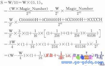

  为了将被除数除以10,可以将其转化为将被除数乘以0.1来实现,为此可以先写出十进制数据0.1所对应的二进制小数的表示形式:
  (0.1)D=0.000 1100 1100 1100 1100 1100 1100 1100 1100 1100……为方便32位单片机进行整数运算,预先将上式中的二进制数左移35位,即将其扩大235倍后得到除数10的魔术数(MagIC_Number)为:
  Magic_Number=CCCCCCCDH(十六进制数)当得到除数10的魔术数后,将被除数与该魔术数相乘,然后将所得的乘积右移35位,即将乘积缩小235倍后得到最终的数据就是所期望的除法结果。
  由于Cortex—M0系列单片机的乘法指令只能保留两个32位数相乘后的乘积的低32位,乘积的高32位被舍弃,所以不能直接采用被除数与除数的魔术数相乘的方法来实现将除法转换为乘法的运算。好在这个魔术数很有特点,可以将其表示为:
  Magic_Number=C0000000H+0C000000H+0CC0000H+0CCCCH        (3)由于是通过求余数的方法来获取原始数据的各位BCD码,所以在不损失运算精度的原则下,舍弃了原魔术数Magic_Number的最低位,但这不妨碍最后通过式(2)来求余数的操作。下面就是对式(1)中的除10操作变换为乘法操作的具体实现方法:
   e.jpg?imageView2/2/w/550
    通过(4)式,采用Cortex—M0系列单片机指令中的移位指令和加减法指令的组合运算就可以快速地得到整数除法的商S,进而采用式(2)来求余数R。

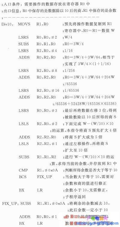

4 算法中除法运算的汇编代码实现
    Cortex—M0系列单片机采用Thumb指令集,式(4)中各数据项中的分数项都可以利用该指令集中的右移指令来实现,并且采用多次累加的办法来完成运算。下面给出具体的汇编语言源程序:
    d.jpg?imageView2/2/w/550

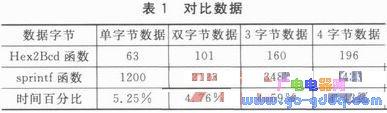

    Cortex—M0系列单片机的开发一般采用集成开发环境,为方便使用,可以将上面的子程序封装成符合集成开发环境调用规则的函数,封装时最好包含有将单字节、双字节、三字节和四字节数据转化为BCD码的多个函数。为测试该函数的性能,在IAR集成开发环境下,将General options→Library Options选项卡中的Printf formatter设置成Tiny模式,以便尽量减小Sprintf函数的代码长度和运行时间。为叙述方便,这里假定封装好的函数名为Hex2Bcd,表1给出其与系统函数sprintf的指令运行周期数(CCSTEP)的对比数据。
    由表1可以看出,Hex2Bcd函数的平均运行时间不足sprintf函数的5%,速度优势极其明显。另外Hex2Bcd函数的程序代码仅有100字节左右,远少于sprintf函数的1.5 KB,极大地节省了存储空间。因此,本文中的快速算法具有很强的实用性,值得推广应用。
