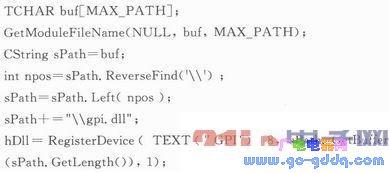

    (2)端口驱动动态链接库的注册及加载
    调用RegisterDevice函数后,即将步骤1中生成的动态链接库文件注册到注册表中,并加载进WinCE内核。在使用该函数时需要注意,在WinCE应用程序中需要获取该驱动动态链接库文件的绝对路径。因此,开发者在部署WinCE应用程序和端口驱动动态链接库时,需要注意两者之间的位置关系,一般情况下,将两者部署在同一路径下即可。驱动程序动态链接库的注册及加载代码如下:
